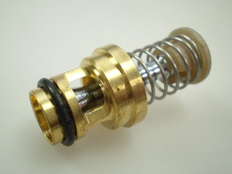

Mijn Fasto keukengeiser geeft opeens bij het aftappen van heet water nu veel meer water van lagere temperatuur. Normaal valt de hoeveelheid water terug en wordt er een behoorlijk hete temperatuur bereikt. Maar nu blijft de waterstraat even hard als bij het opendraaien en wordt niet meer heet. Wat is het probleem en kan ik dit zelf herstellen?

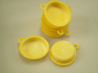

Kan ook de waterhoeveelheids regelaar zijn als het membraam niet stuk/gescheurt is.
membraam
regelaar
De membraam zit onder het gashuis dat is het in koperen gedeelte onderaan de geiser.
Deksel van het koperen gedeelte verwijderen(wel eerst het water afsluiten).
Hai,
Ik heb het membraan of membraam vervangen, het oude was niet gescheurd maar wel dun, en alles werkt weer als vanouds.
Kosten €9,95.
