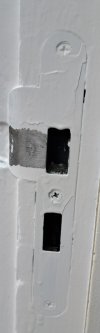

Raytheman 18 dec 2024 #1 Keukendeur klappert, is dat nog af te stellen? Of moeten er dikke tochtstrip tussen?
R Rola Algemeen Bouwkundig Specialist 18 dec 2024 #2 Niet af te stellen. Hoeveel speling heeft de deur, 6 mm?
J Jackd Vaste Beantwoorder 18 dec 2024 #4 Als je tochtstrips gebruikt dan gewoon dikkere. Als ie klappert dan sluiten de strips ook niet goed af. Bij een binnendeur dikke gel rondjes o.i.d.

R Rola Algemeen Bouwkundig Specialist 18 dec 2024 #5 6 mm is de benodigde ruimte voor een A4 tochtprofiel.
