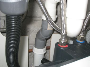

Ik heb al een tijdje een 10L close-in keuken boiler:
https://www.ithodaalderop.nl/producten/boilers
Het werkt allemaal goed, maar zodra ik bij bijvoorbeeld het afspoelen een pan vul met water en vervolgens in 1 keer leeg gooi in de wasbak, dan komt het water uit de afvoerslang voor het condenswater naar boven en stroomt het het keukenkastje in
In eerste instantie dacht ik dat het zou kunnen komen door een opstopping in de afvoer, maar ik heb een aantal keer keukenonstopper gebruikt en alles loopt gewoon goed door als ik de kraan vol open zet..dus het lijkt me sterk dat het daar dan door zou kunnen komen. Als de kraan vol open staat heb ik ook geen last van het probleem, alleen als ik in 1 keer een hoop water in de wasbak leeg.
Ik kan me voorstellen dat het probleem opgelost kan worden als je de inlaatcombinatie met daaronder het condensopvangbakje hoger plaatst dan de wasbak zelf, maar dat is niet mogelijk.
Iemand enig idee hoe ik dit op kan lossen en wat het probleem zou kunnen zijn?
Alvast bedankt!
Pieter
