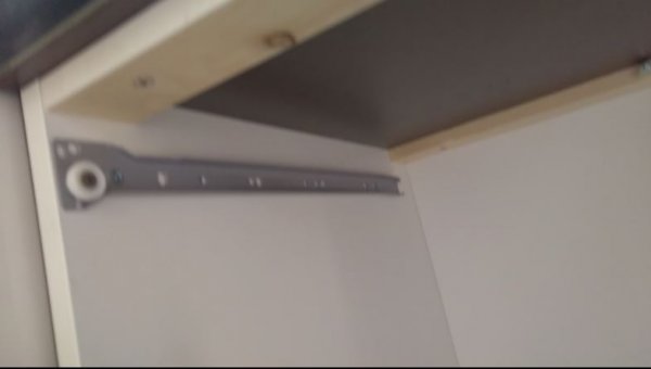

Voor de duidelijkheid heb ik even een foto gemaakt van de binnenkant van het linkerkastje. Ik heb de lade eruit gehaald, je ziet dat het blad op dit moment op twee latten (voorkant + achterkant) rust, en dat hij ook op beide zijwanden van het kastje rust. Het blad zit ook vastgeschroefd aan de latten.
Dat het blad op dit moment op veel plekken steunt/ vastzit hoeft natuurlijk niet te betekenen dat dit ook noodzakelijk is?

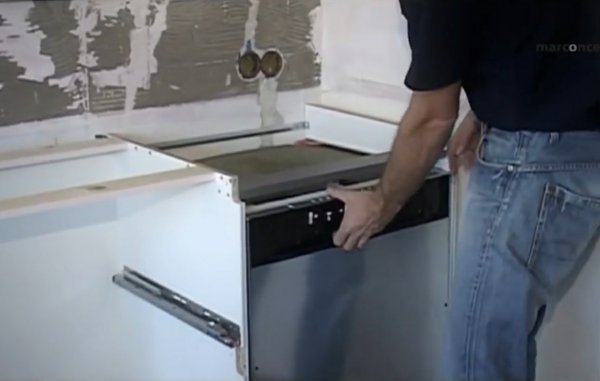

Op Youtube zag ik een filmpje waar een blad niet overal ondersteund wordt. De mannen daar leggen het granieten blad op het kastje, en er zijn geen steunlatten oid aan de voorkant en achterkant. Zie dit screenshot:
Al weet ik niet of het materiaal van het blad iets uitmaakt (en of hun aanpak verstandig is!). Ben (nog) niet zo'n ervaren klusser. Bedankt tot de antwoorden tot zover, ik hoop dat deze extra info helpt :)
Ik ben het met Ijkenhout eens. Bij mijn ouders was het hetzelfde verhaal, vaatwasser vervangen door los model, balkje aan de zijkant tegen de muur. Zit ondertussen denk ik al 8 jaar zo en nooit problemen mee gehad.
Maar als je het niet vertrouwd, zou je ook gewoon 2 plankjes van de juiste dikte dwars op de vaatwasser kunnen leggen zodat het blad hier extra op steunt?
Die latten aan voor en achterkant doen niets voor de sterkte. Druk er maar op, buigt meteen door.
Als je het niet vertrouwd is de suggestie van De Bob prima. Maar nodig is het dus niet (aan de achterkant).
Wanneer u weinig ruimte aan de achterkant hebt voor de vaatwasser dan een alu hoekprofiel tegen de muur, daar kan iemand op staan zo stevig, aan de achterkant is ondersteuning toch niet nodig.
Pfieuw! Ik hoopte al dat ondersteuning aan de achterkant niet persé nodig zou zijn. Dan laat ik het lekker achterwege. Bedankt voor het meedenken.
