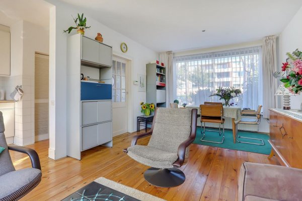

P Phaedra 27 okt 2018 #1 Wij willen de open keuken weer gesloten maken. Liefst metselen tegen de muur aan. Ideetjes?
Boertje125 Vaste Beantwoorder 28 okt 2018 #2 Kan toch. stuk vloer er uit en weer opmetselen vanaf de fundering.
P Phaedra 28 okt 2018 #3 Welke stenen zou je adviseren? Kan je gewoon bakstenen gebruiken en die aan de muur ook vastmetselen in plaats van die metalen ankers?
Boertje125 Vaste Beantwoorder 28 okt 2018 #4 Je kan de oude en de nieuwe muur aan elkaar krijgen door het metselwerk te vertanden houd ca. 5 lagen per tand aan
