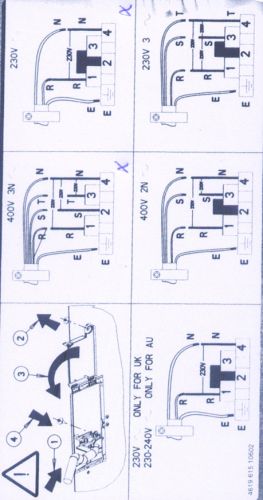

Wat is het totale vermogen van de plaat? Zit er een aansluitschema bij? Plaats daar dan eens fotootje van hier. 400v valt af omdat je dat dus op Bonaire blijkbaar niet geleverd krijgt. Je zult waarschijnlijk met een perilex aansluiting met 3 fase en aarde moeten werken (4 draden), hoe je dat aansluit hangt van het shema af.
Het gaat om de ELDIG HOB 601 B
Type PLEAA 230 V ~ /400 V 3 N ~ 50 Hz 6,2 Kw
Warmte zones
1x 2100 W
1x 1700 W
2x 1200 W
Aansluitschema:
Ik hoop dat je hier voldoend informatie mee hebt.
Groet Jeroen
Ok, uitgaande van een 3x230v aansluiting (110v tussen fase en nul) moet je in de groepenkast over een 16A, 3 polige installatie automaat (L1,L2,L3) beschikken die je middels een 4 aderige kabel/leiding op een perilex wcd afmonteert. De kookplaat sluit je dan aan volgens het schema rechtsboven op de foto (230v 3) met een bruggetje tussen 2 en 3. Uiteraard ervoor zorgen dat de aanluitingen in de perilex stekker kloppen (aarde op de middelste pen, de fases op 3 van de 4 overige pennen.

Ik kan mij vergissen maar als er 110 volt tussen fase en nul staat, dan staat er maar iets van 190 volt tussen de fasen. Geen 230 volt toch?
Heb het even nagezocht maar de eigenlijke spanning tussen de fase en de nul hoort op Bonaire +/- 127v te zijn. Tussen de fases staat dan +/-220v. Volgens dit principe:
Begrijp ook dat het gebruikelijk is, dat er zowel 127v groepen (afgezekerd met 1P+N) als 220v groepen (afgezekerd met 2P) toegepast worden. Klik hier voor meer info.
