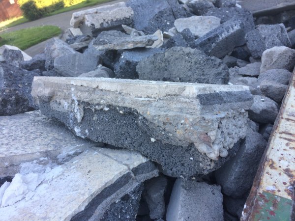

In onze woning uit 1970 zijn we een keuken aan het realiseren, in de voormalige garage. Ik vraag mij af hoe ik de afvoer het beste kan doen. Ik kan daar niet onder de vloer werken, dus ben van plan om hem op de een of andere manier in te frezen. Ik moet de breedte van de ruimte overbruggen, ongeveer 4 meter.
Op de vloer liggen op dit moment tegels, Hier komt een gietvloer overheen. De vloer bestaat uit betonnen balken, opgevuld met van die grove grijze "broodjes". Afgesmeerd met beton en dekvloer eroverheen (denk ik).
Zie foto's. Verderop hebben ze een complete vloer uit de woonkamer verwijderd dus kon ik mooi zien hoe het opgebouwd was. Ik ga er van uit de woonkamer en garage zelfde vloer opbouw hebben.
Ik ben nog niet in de vloer gaan hakken, dus weet niet exact hoe de hoogtes zijn, maar is normaal gesproken de dekvloer + tegel genoeg om een afvoer van 4cm op afschot in te frezen? en in hoeverre mag ik de betonlaag infrezen indien nodig? De balken liggen in de breedte richting. Ik kruis ze dus niet bij evt frezen in de vloer.
Slechts een gedeelte van het huis (onder de hal) heeft een toegankelijke kruipruimte. De ruimte onder het gedeelte waar wij de keuken willen is volgestort met zand / grond. Het andere gedeelte waar eerst de keuken stond (achterste gedeelte van die ruimte) heeft wel een ruimte onder de vloer, maar is niet toegankelijk. Onder de grond zijn de "ruimtes" gescheiden met een gemetselde muur op de fundering.
Is wat ik in gedachten heb mogelijk?

Evenwijdig of haaks op de overspanning?
Liggers moeten heel blijven, dus het eea is afhankelijk hoe dik het bestaande afwerkpakket is.

De afvoer komt evenwijdig aan de overspanning.
De vloer van de woonkamer, en de garage zullen niet hetzelfde zijn.
Ik heb tenminste nog nooit een garage vloer gezien met een broodjes vloer systeem.
een garage vloer is meestal een massieve betonnen vloer, met eventueel een cement dekvloer er overheen.
Ik heb er vele tientallen gezien.
een garage heeft een overspanning van niks en is prima te doen met een broodjesvloer in lichtbeton of ps.
Ik heb nog even onder de vloer gekeken.
Het gedeelte waar de keuken eerst stond (achterste gedeelte van de voormalige garage ruimte) Daar is de vloer opgebouwd zoals eerder beschreven. Via ventilatie plekken kon ik daar de vloer bekijken, maar niet bereiken. Ik neem aan dat de hele vloer dan hetzelfde is opgebouwd.
In de originele "omschrijving van het werk" uit 1970 heb ik ook het volgende kunnen vinden:
- beganegrond vloeren: betonsysteemvloeren
- verdiepingvloeren: betonsysteemvloeren
De overspanning van die ruimte is 4.20 meter.
