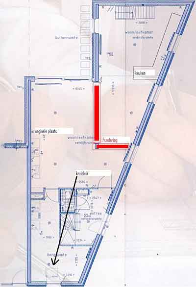

Ik heb een nieuw huis gekocht en krijg 1 maart de sleutel. De keuken wil ik gaan verplaatsen naar de kant van de woonkamer waar geen kruipruimte meer is (althans geen toegang daartoe).
De keuken komt zo'n 2/3 meter van het gedeelte waar wel een kruipruimte is.
Ik had 2 ideeën:
Een gat graven onder de funderingsbalk door naar de kruipruimte aan de andere zijde en door die balk een gat boren voor de afvoer. (kan dit?). De rest van de leidingen kunnen dan onder de balk door. Heel veel graven en misschien wel onmogelijk.
Ten tweede, de afvoer infrezen in de vloer (kan dit?) met een afschot van 2mm per meter (elders gelezen op het forum) en zodra deze boven de vloer MET kruipruimte is recht naar beneden om vervolgens naar de hoofdpijp te gaan.

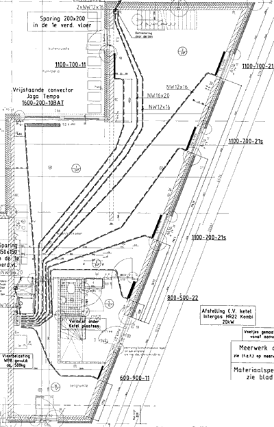

Klik hier voor de tekening en hier voor mijn tweede tekening

Hoi Mike,
Als je zeker weet dat de ruimte onder het nieuwe keukengedeelte
begaanbaar is[navragen bij de bouwer].
Dan zal er onder de vloer een nieuw kruipgat gehakt/gezaagd moeten
worden in het stuk muur wat van links naar rechts loopt.
Maar ook dit voor alle zekerheid navragen bij de bouwer!
Om alle leidingen in de vloer te fresen is erg riskant omdat je er rekening
mee moet houden dat vloerverwarming wel eens niet helemaal op de cm
nauwkeurig ligt zoals op de tekening.
vrgr bob

Ha Bob!
Nee infrezen is idd geen goede optie. Blijft graven onder de funderingsbalk door en een gat in de vloer zagen over. Ik ga eerst proberen te graven. Lukt dat niet dan kan ik altijd nog gaan zagen

Zoals Bob al schreef; vraag eerst de aannemer hoe het zit.
Het lijkt mij sterk dat een gedeelte wel en de rest geen kruipruimte heeft, mocht het zijn dat er onder dat gedeelte geen kruipruimte is dan kunt niet zomaar zand weggraven, de vloer is dan met de isolatie op zand gestort.
De hoeveelheid zand die er uit moet is trouwens zo groot dat u gelijk de tuin kunt ophogen.

Als je geen gescheiden HWA en RWA hebt kun je misschien nog naar die RWA toe die achter de nieuwe keuken zit.
Anders houdt het inderdaad op denk ik.
