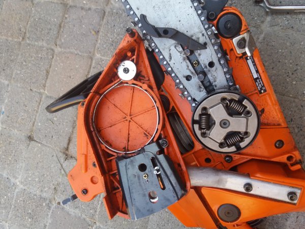

hallo kan er iemand mij helpen heb mijn kettingzaag op gedaan waar je de ketting moet vervangen en er viel daar een zwart plastiekje uit de vraag is van waar kom dat??

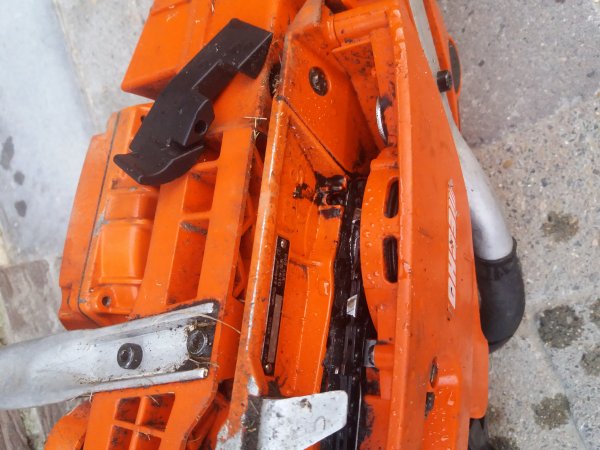

zie foto zal nog een posten waar het plastiekje er op staat en komt ergens waar de ketting zich bevindt
Eerste ingeving is dat het een onderdeel is om de ketting op te vangen bij breuk.

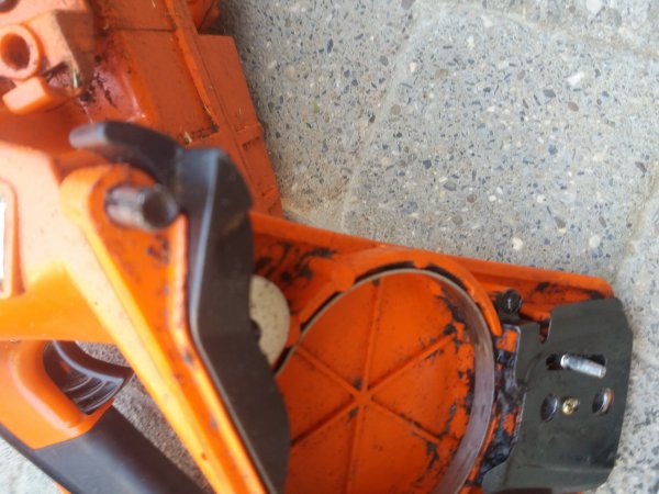

Plaats even een foto van de hele onderkant, juist het laatste stukje ontbreekt op de onderste foto.
En dan ook een foto van de binnenkant van de afschermkap die je los moet halen om bij de ketting te komen.
bedankt voor de snelle reactie ondertussen gevonden door de vraag eens een foto te maken met de ketting kap af te doen en foto te maken viel plots mijn oog op een rond tapje en dat paste daar op bedankt
Dat vermoeden had ik al, bij mijn Husky valt er wel eens iets vergelijkbaars uit. Heb ik vastgezet met een parker.
