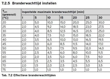

Ketel instelling 'brander wachttijd'
Wij hebben een weersafhankelijke regeling van Vaillant. calormatic 400 thermostaat.
Wat is de functie van deze wachttijd? In de handleiding stond een tabel die ik niet begrijp.
Onderstaande tekst uit de handleiding:
De betreffende wachttijd kan worden aangepast aan de
hydraulische en thermische eigenschappen van de cvinstallatie.
In de fabriek is de branderwachttijd ingesteld
op een waarde van 20 minuten. Deze kan onder het
diagnosepunt „d.02
Als voorbeeld instellen wachttijd 10min.
De wachttijd wordt dan 6min bij een aanvoertemp 45grd.
Bij aanvoertemp 75grd is wachttijd 1 min.
Succes Bernhard
Kan aan mij liggen maar ik begrijp het nog niet helemaal. Hoe moet ik dit rijmen met de praktijk? Wat betekend dit in de praktijk?
Hoe bepaal ik de juiste cq geschikte wachttijd en wat moet ik vervolgens met die tabel.
