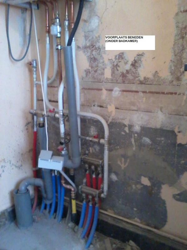

Moet dringend de cv-ketel bijvullen met water (Vaillant Ecotec pro).
Ik ken er helemaal niets van. Heb al heel wat opgezocht.
Morgen ga ik alvast om een vulslang, zodat ik dan meteen aan de slag kan.
Ik veronderstel dat ik de kraan voor watertoevoer wasmachine moet verbinden met de vulkraan. Maar, weet niet waar de vulkraan zich bevindt.
Zouden jullie mij kunnen helpen aub? Bedankt!
Zie foto's (sorry voor de slechte kwaliteit).
Ik zou zeggen de linker leiding die loos naar boven gestoken is dat daar een vul mogelijkheid is, maar idd lastig te zien door de kwaliteit van de foto's.
Dus dat punt verbinden met de wasmachinekraan idd en vullen maar tot een max van 2 bar, liefst slang eerst vullen met wat water voor het aankoppelen aan het vulpunt om extra ontluchten te voorkomen ;)

Bedacht mij net dat die foto's genomen waren, wanneer nog niet alle leidingen aanwezig waren.
Bij deze de 2 meest recente foto's, ook in iets betere kwaliteit.
Zou je nog eens willen nakijken aub? Sorry hoor :-)
Onderste foto zitten 2 kogelkranen. Die waar de RvS slang tussen zit, deze beide openzetten.
Dan vult de ketel.

Heel erg bedankt, beiden!
Ik ben er al in geslaagd dit klusje uit te voeren!
(Over de schoonheid van de installatie kan ik helaas geen mening vormen, ken er zelf niets van. Maar werd wel uitgevoerd door een geregistreerde aannemer.)
Sowieso zit de vulkraan boven de inlaatcombinatie. Volgens de voorschriften mag er tussen de inlaatcombinatie en de ketel niets meer zitten.
Wat ik ook niet zie is een overstort ventiel, weet uit mijn hoofd niet zeker of die in de ketel zit. Ook zie ik geen drukvat bij de ketel. Stopcontact wat maar los hangt. Etc. Etc.
Het leiding werk, daar zou ik maar een doos ofzo voor zetten :lol:
En ik weet dat het tegen de regels is om werk van derde te beoordelen, maar wat ik hier zie, en dan aangesloten door een bedrijf. Ik vind het niet kunnen. Je betaald, dus kan en mag je wel iets kwaliteit verwachten

Die stekkerdoos ...
Als het draad te kort is afgeknipt kan het ook zo worden opgelost natuurlijk..
( maar zou t toch niet zo laten hangen )
Kan heel goed zijn dat een vul installatie op deze manier in België is toegestaan( ben níet op de hoogte van de regels in België) maar mag die dan ook boven de inlaatcombinatie geplaatst worden?
