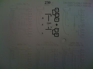

Beste Experts,
Ik heb de volgende situatie, ik wil mijn huidige kookplaat (keramisch) vervangen door een inductie. Ik wil graag uw hulp hierbij.
Ik heb de volgende aansluiting op mijn huidige kookplaat.
Huidige Situatie Keramisch
Schema:
Kabels:
Nieuwe Situatie Inductie
Mijn vraag is:
Moet ik voor mijn inductie kookplaat ook L1 L2 L3 zoals bij mijn keramische kookplaat doorverbinden ?
Alvast heel erg bedankt,

Het eerste plaatje is niet zo duidelijk maar wat voor voeding heb je?
Als je een enkele fase en nul hebt dan moet je L!,L2 en L3 doorverbinden en de N1-N2 verbinding laten zitten.
Heb je een 2 groeps voeding dan moet je de ene groep op L1-L2 aansluiten en de andere op L3 De 2 nullen dan op N1 en N2
Als ik het zo zie heb je nu dezelfde situatie omdat op L3 ook een draad is aangesloten. Dit komt dan niet overeen met het oude schema

Lijkt erop dat op de keramische plaat de brug is blijven zitten en toch 2 fasedraden zijn aangesloten (van dezelfde fase maar dus wellicht een kookgroep). Is onjuist.
In de nieuwe situatie:
1 fasedraad op L1/L2
1 fasedraad op L3
1 nul op N1
1 nul op N2
brug tussen nullen dus verwijderen.
Gr. Richard.

Beste @$T, bedankt voor uw antwoord.
Eerste plaatje (hopelijk duidelijker), Ik heb de aanname gedaan dat ik die schema gebruik (mijn huidige), 230 enkele fase.
Dus, voor mijn nieuwe opstelling moet L1,L2,L3 ook doorverbinden ?
Ook belangrijk natuurlijk dat er in het schema plaatje van mijn inductie de volgende wordt weergegeven (Alleen L1 en L2 doorverbinden)

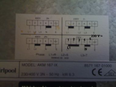

2x3000 Watt zal wel 6000 Watt max zijn. Het is op het onderste deel van foto van het aansluitschema niet goed te zien maar het lijkt alsof L3 helemaal nergens aangesloten zit. In dat geval sluit je een fase aan op L1, een fase op L2, een nul op N1, een nul op N2. Je verbindt niets door met bruggetjes. Dit kan brandgevaar opleveren als er ergens een enkele draad los zou raken. Voor uitsluitsel over de zekering zou je even een foto van de groepenkast kunnen plaatsen.
Seta
Bedankt !, dus L1, L2 aansluiten, N1 en N2 aansluiten, en aarde (geel).
En die bruggetjes laten staan toch zoals op foto.

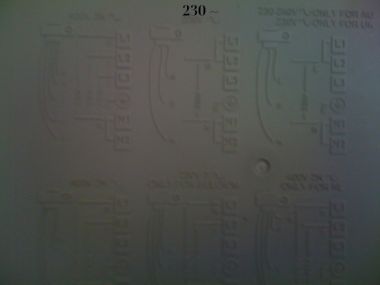

Nee, alle bruggetjes verwijderen! Plaats anders nog eens een duidelijke foto van het onderste deel van het aansluitschema.
Seta

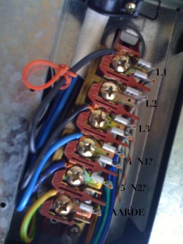

Ik heb hem even nagetekent,
Sxnder
Aan het snoer zitten toch geen drie aders? Je gaat dus van het verkeerde schema uit. Plaats zoals gevraagd even nog een foto van het onderste deel, daar zit waarschijnlijk het juiste schema voor 2x230volt kookgroep.
Seta
Nee, 5 aders..
Aan L1, L2, L3 zitten bruggen.
L2 is niet aangesloten.
aan N1,N2 zit ook een bruggetje.
Sxnder

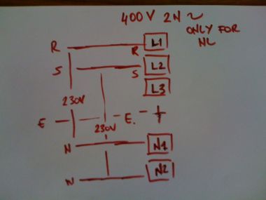

Seta
Logisch, natuurlijk, hierbij de goede schema denk ik.
Dus, L1,L2 (geen bruggen)
N1, N2 (geen bruggen)
en aarde.
Wat houden die R,S in ?
en voor L1,L2 is het erg als ik de kleuren mix van mijn kabels? en ook voor N's.
Sxnder

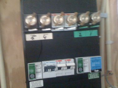

Dat lijkt er meer op. Knijp ook nog adereindhulsjes aan de afgestripte aders en je bent goed bezig. R en S zijn andere benamingen voor de fase. Verwisselen maakt in principe niet uit maar ik hou een slag om de arm, omdat we nog steeds niet weten hoe de aansluiting feitelijk is afgezekerd.
Seta
Mijn meterkast, 1 is voor keuken staat er.
Sxnder
Op de onderste rij, tweede blok van links is een kookgroep (hendeltjes verbonden). Controleer nog even of die de kookplaat daadwerkelijk schakeld.
Seta
  • #19
Idd, ik heb hem uitgezet, kookplaat deed het niet meer.
Sxnder, hartelijk bedankt !!! Hoe kan ik je bedanken ?
Edit: Ik heb inmiddels aangesloten, hij werkt perfect.
