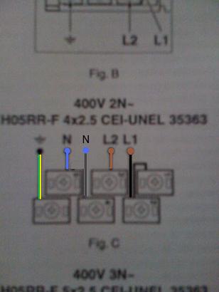

ok, super bedankt voor de snelle reactie. ik moet dus in ieder geval een snoer met 5 draden kopen (zelfde stekker kan ik gebruiken neem ik aan). ik heb nog een foto erbij gedaan met het aansluitschema, klopt het dat ik dat schema moet hebben (400v 2N)?
Als ik de nieuwe kabel heb (5 aderig), hoe moet ik het dan verder aansluiten volgens dat schema (welke kleuren heb ik met een 5 aderige kabel en welke moet dan op L1, L2 en N komen?
Met de 400V 2N aansluiting heb je aan één nuldraad voldoende. In de handleiding spreken ze daar ook over een 4x2,5 aansluitkabel. Wanneer je een kookgroep 2x230V hebt waarbij op beide aansluitingen dezelfde netfase zit mag dat niet, want dan wordt je nullijn overbelast en heb je een 5x2,5 aansluitkabel nodig. Maar zoals ik al aangaf staat dat schema niet in de handleiding, tenminste niet in de versie die ik heb.
Nee, verkeerde schema voor 2x230 volt! De twee nul draden moeten dan ieder apart worden aangesloten, links boven en midden onder op de aansluitrail, zonder brug. Controleer ook hoe eea in de groepenkast is afgezekerd! 2x230 volt of toch stiekem 3x230/400 volt. Vergeet ook niet adereindhulzen op de afgestipte aders te persen of een snoer te kopen waar deze reeds op zitten.

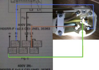

Er zit in de meterkast wel een kookgroep. dit zijn twee schakelaars die aan elkaar zitten (dus ze gaan beide tegelijk omhoog en omlaag). ik heb nu net de 5 aderige kabel gehaald, maar welk schema moet ik nu hebben, omdat Sxnder zegt dat ik een verkeerd schema heb, terwijl het volgens Krunnie wel kan geloof ik?
Ter illustratie, met tussen de blauwe en bruine punten de genormaliseerde aderkleuren voor 5 aderig snoer:
Super! dus in die volgorde de blauwe, bruine, en groen-gele aansluiten en dan is het klaar? en die koperen plaatjes kunnen dus blijven zoals ze zitten volgens dat schema (zo zitten nu 1&2 verbonden en 4&5, geteld van rechts naar links). en nog een " domme vraag" : wat bedoel je met genormaliseerde aderkleuren? kan ik het dus gewoon volgens de kleuren van jouw schema aansluiten?
Welke kleuren heeft je nieuwe 5 aderige snoer? Deze moeten dus allen apart worden aangesloten. Ik heb de indruk dat het nog niet geheel duidelijk is. Het koperen plaatje tussen 4 & 5 dien je te verwijderen. Genormaliseerde kleuren zijn standaard kleuren in het 5 aderige snoer. De aansluiting zou er met deze kleuren dan zo uitzien:
Let wel dit is gebaseerd op wat ik op de foto's zie (2x nul in de contactdoos boven en 2x fase onder). Zelf aansluiten is wel geheel voor eigen risico.
