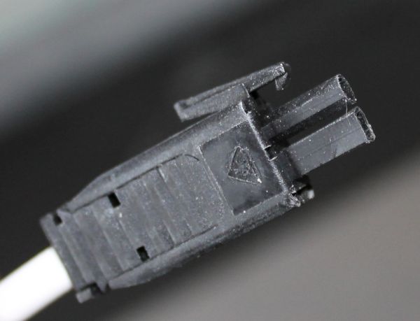

Ik heb een badkamer spiegelkast gekocht op een veiling. Mét verlichting. Nu zie ik opeens deze stekker eraan zitten:
met een vierkant en rond deel. Het zal wel gelijkstroom zijn en ik weet dat veel armaturen voor in de badkamer 12 volt zijn. Het armatuur zelf heb ik nog niet doorgrond; die heb ik nog niet geopend.
Weet iemand aan de hand van de stekker hoeveel volt deze zal zijn? En welke pool plus is? Ik heb al wat (online) winkels afgezocht, maar ben nog geen trafo tegengekomen met een contrastekker voor deze. Iemand enig idee?
Dit kan zowel 12, als 220 volt zijn bij een spiegelkast.
Het beste kun je even het lampje nakijken, of daar een transformator tussen zit
Verder maakt het niet uit, wat de plus of min is.
Boukehj
Even om terug te koppelen. Met veel gepuzzel heb ik de afdekking van de lamp weten te verwijderen (glasplaat van 10 cm x 120 cm). Er zat een 230 volt TL-lamp achter.
