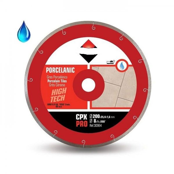

Meteen ook een Rubi Tegelzaag DU200 Evo 650 gekocht. Het standaard blad dat er bij zit (Rubi universeel) maakt kleine krassen langs de snijrand. Ik heb dit bij de buren netter gezien. We willen de zijkant van de keramische tegels als randen gebruiken ipv hoekprofieltjes.
optie A: Moet ik een ander zaagblad erbij kopen?
optie B: Of kan het er aan liggen dat de tegel op een stalen plateau en niet op een rubberen mat ligt? Dat hij wat trilt en daarom krast?
Iemand een idee?
Is het een open of gesloten zaagblad, een gesloten zaagblad zaagt het mooiste maar dan moet er wel water bij gebruikt worden.
Elpaso
Het is een watergekoelde tegelzaag van 800 watt inductie. Het zaagblad is denk ik gesloten. Tenminste, er zitten geen segmenten of sleuven in, het is een ononderbroken slijprand.
Een van de beste zaagbladen voor harde vloertegels te zagen, is deze.
(heb het merk even uitgegumd) :wink:
Als je tegels gaat zagen, dan niet te snel willen zijn.
Rustig en gelijkmatig het zaagblad het werk laten doen, en niet te hard gaan duwen.
