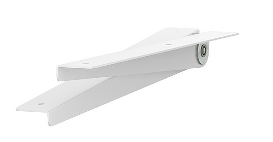

Ik kwam net op de site van Ikea verstelbare consoles tegen maar ik vraag me af of dat in de praktijk wel werkt, met het maximale belasting van 8 kg per paar. Met wat boeken zit je daar al vlot op, laat staan met een kast...

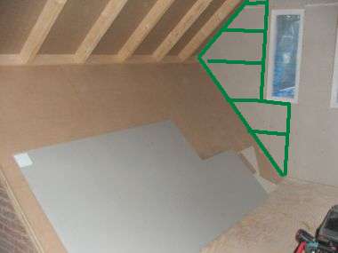

Volgens mij is dit niet zo moeilijk. Je maakt planken die je op het uiteinde ondersteund door balkjes. Gewoon zelf ter plekke in elkaar timmeren. Let er op dat de balkjes afsteunen op de daksporen.

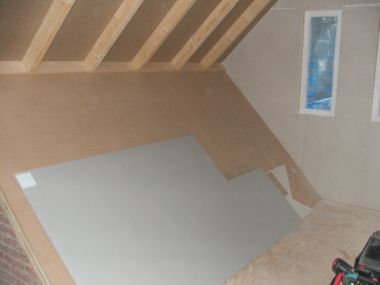

Kan je een foto plaatsen van de ruimte?

Een foto van de situatie tijdens de verbouwing. De wand is inmiddels wit (of ten minste, dat was hij vóór al het geklauter erop), op de vloer laminaat.

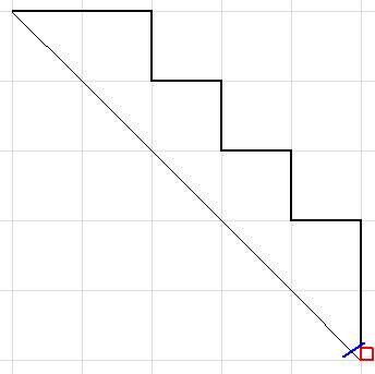

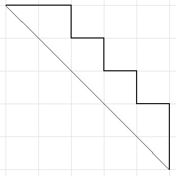

In verband met de ramen moet de kast niet al te massief worden, waardoor ik denk aan een in stapjes terugwijkende kast. Van de zijkant lijkt het dan een trapje:
Per 'laag' kunnen we dan kiezen voor een open vak of bijv. een klepkastje.
Getrapt ziet er leuk uit!
Om de kast te borgen, kan je een latje eronder doen (rood) of een schroef (blauw) in de spoor draaien.
Als je meer ruimte wilt, kan je het ook zo maken:
