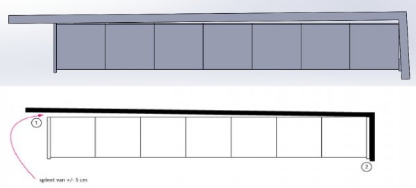

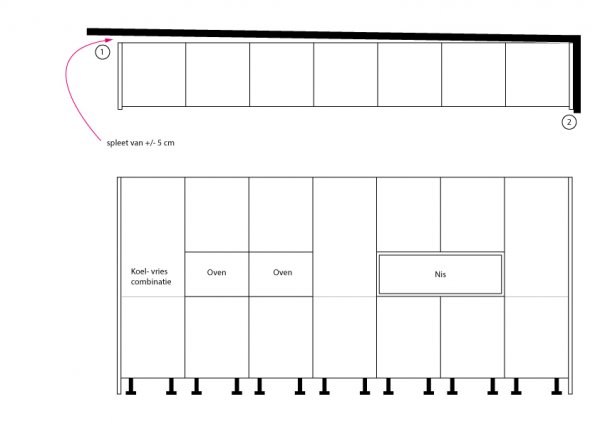

Ik ben een keuken op aan het bouwen met een kastenwand van 7 hoge kasten(van 60 cm breed) met alle apparatuur etc er in.
Nu kom ik er achter dat de muur in de breedte wijkt.
Beginnend met kast 1 in de hoek heb ik op het einde een spleet van ruim 4 cm. Met de wang op het einde zou ik iets kunnen spelen maar 4
Iemand een mooie oplossing/truck om dit op te lossen dan wel zo mooi mogelijk op te lossen?
Zie ook de tekening
Ik zou de kasten gewoon op de muur bevestigen en accepteren dat er bij punt 2 een minimale spleet onstaat. Waarom zou je proberen die hoek exact te laten sluiten? Een klein opvullatje op die plek lost al je problemen op...
Je vermenigvuldigt nu de (van 90°) afwijkende hoek met de lengte/diepte van de kast. Andersom heb je een veel kleinere spleet, ik schat 5/7 cm.
Ik neem aan dat je 5/7 mm bedoeld. :wink:
Ik denk dat er niet meer dan 3 mm ruimte overblijft op punt 2 als de kasten tegen de wijkende muur hangen.
@Jan:
Op de tekening is een spleet van 5 cm vermeld. Als je die in verhouding rekent, dan kom je op een spleet aan de rechterkant van 5/7 (vijf gedeeld door zeven) centimeter.
Waarmee ik waarschijnlijk ongeveer hetzelfde bedoel als jij, want jij zult denk ik bedoelen 5 tot 7 mm.
TS heeft bij 1 VIER centimeter ruimte. Als je dat gaat 'scharnieren' krijg je die afstand toch terug bij 2 ? Of zie ik iets over het hoofd ? ik leer graag.
Ik heb gekeken naar wat op de tekening staat: 5 cm. (in zijn tekst staat inderdaad 4 cm).
Wanneer je dat 'scharniert', zal de afstand aan de rechterkant (bij 2) in verhouding kleiner worden. Als je nu kijkt naar de tekening dan zie je 7 kasten naast elkaar, die elk ongeveer even breed zijn als de diepte ervan.
Er is dus een verhouding diepte : lengte van 1 : 7. Dat betekent dat er aan de rechterkant een ruimte zal overblijven van ongeveer één zevende x 5 cm = 5/7 cm = ca 7 mm. Ga je uit van 4 cm dan is dat ca 6 mm. :wink:

Als je eindpaneel rechts smaller maak. Maak het ongeveer 150mm breed (ligt aan de positie van je plint) dan kan je het eindpaneel rechts makkelijker schuiner schaven (electrische schaaf) waardoor je de kast schuiner kan zetten. Je heb daardoor rechts geen opening en links is het aangesloten.
Groeten NickLatu
Ik zie rechts geen eindpaneel, alleen een zijwand.
Is de lange wand wel goed recht? Hol is geen probleem, bol wel...

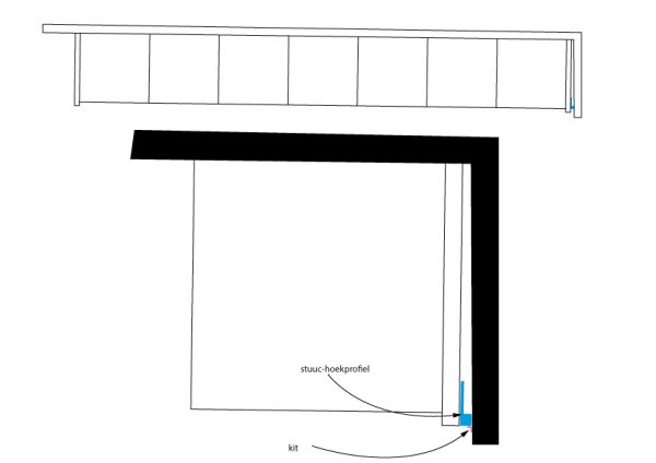

Dank voor de reacties ik ben er uit.
We hebben de wand tegen de lange zijde geplaatst en op het korte stukje een passtrookje gemaakt en afgekit.
Haast niets 1 a 2 mm.
Ik heb uiteindelijk tussen de wang van de kast en de muur een wit stuucprofiel geplakt(deze paste er strak tussen) Daarna heb ik het afgekit tussen muur en profiel.
zie tekening
