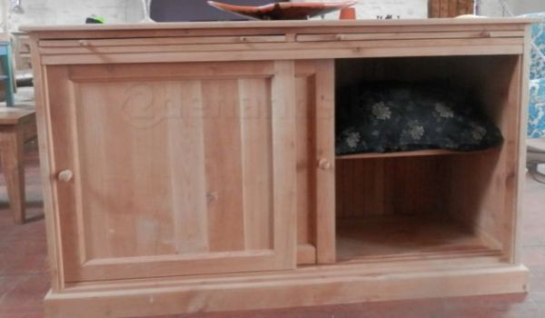

Onderstaande kast is een grenen houten kast. Deze is volledig onbehandeld. Ik neem aan dat ik deze nog wat moet opschuren, goed ontstoffen en ontvetten en hierna de grondlaag aanbrengen. Het opschuren met welke grofheid raden jullie dit aan?
Het opschuren van de lak lagen tussendoor met welke korrel kan dit best gedaan worden?
Hoeveel lagen lak raden jullie aan?

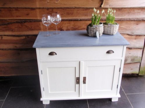

Onderstaande foto is een foto zoals ik de kasten wil hebben. Het bovenblad wil ik een andere kleur geven, wat raden jullie hiervoor aan?
Een gewone lak nemen in de kleur dat men het blad wil en nog een vernislaag als afwerking? of enkel de lak laag behouden?

Kast nummer 2 heeft en vernislaag die u met afbijt moet verwijderen of geheel moet uitschuren ( tot op de nerf ). Dat laatste doet u indien er een transparante afwerking gewenst is. Begin dan met korrel 100 of 80 tot alles blank is en schuur na met 180.
Werkt u af met een dekkende laag dan is afbijt ook geschikt omdat u dat eventuele krassen die u met een schraper maakt met plamuur kunt egaliseren.

Het bovenblad in een andere accentkleur zoals de afbeelding hierboven van het witte kastje is dit ook te verkrijgen met een lakverf of is dat niet mogelijk?
Ik had gedacht de 1 ste kast nog lichtjes op te schuren en bij te vullen met plamuur waar nodig is.
De 2de kast volledig opschuren en bij te vullen met plamuur waar nodig is.
- Hierna grondlaag/primer aanbrengen
- Afwerken met 2 laklagen? of is meer hier nodig?

Kast 1 en 2 moet u eerst gronden en daarna vult u de oneffenheden op met plamuur, niet andersom of u moet een 2K- epoxyhoutvuller gebruiken. Die kunt u rechtstreeks op het hout aanbrengen en moet na droging en vlakschuren weer van grondverf worden voorzien voordat u aflakt.
U kunt voor deze kasten watergedragen- of terpentine verf gebruiken. Bij de eerste moet u vlot werken maar een lichte kleur geeft vrijwel geen vergeling.
Meerdere lagen op 1 dag mogelijk.
Hou er rekening mee dat grenen harsgangen kan bevatten die kunnen uitlopen. U herkent deze aan een gelige plakkerige streep. Deze moet u eerst met thinner of alcohol uitwassen alvorens te geen schilderen.
Kast 2 zult u volledig moeten kaalschuren: lakverf over vernis is geen succes. De vernislaag eronder gaat schilferen.
