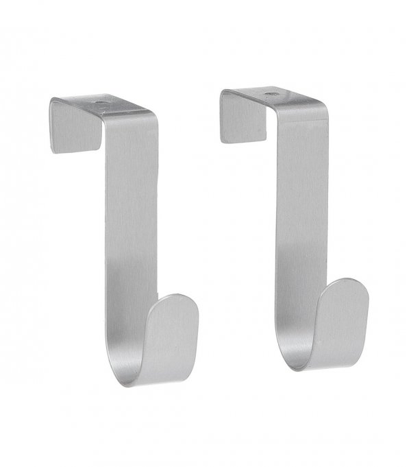

Neem 2 x een platte strip en hang hem aan de deur door deze zo te vouwen dat hij aan de bovenkant netjes om de deur valt en je de deur gewoon dicht kunt doen.
Hoef je niet in de deur te boren en blokkeer je ook niet de toegang tot de meterkast.

Je kan natuurlijk ook een paar deurhaken kopen, plat maken aan de voorkant en er twee gaatjes in maken.
Dat soort beugels/strips bedoelde ik ook.
Even aanpassen naar je eigen wensen en de aanwezige deur en klaar.

Ik vond inderdaad de oplossing van Gerrit een hele mooie en simpele.
