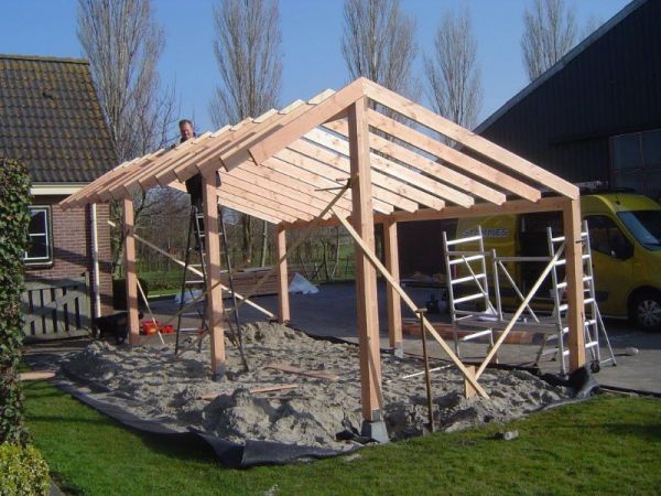

mijn plan is om achter in de tuin een (lariks) kapschuur te bouwen.
met als dakbedekking dakpannen (als dat kan tenminste)
maar nu zit ik te tobben over de draagconstructie, of deze afdoende is. Aangezien ik hier niet uitkom.
de totale lengte is 5 Mtr
en wordt 3 mtr diep met 50 cm overkap(de kleine schuine voorzijde)
achterste zijde 3 staanders ( 150 x 150 ) 2 Mtr hoog
op poeren gezet.
voorzijde 3 staanders (150 x 150 ) 2,50 mtr hoog
op poeren gezet.
de dragende balken achterzijde 50 x 150 x 5000 met keepverbinding op de staanders .
draagbalk voorzijde. 50 x 150 x 5000 dubbel gelegd
dus twee stuks met keepverbinding op de voorste staander
de dwarsbalken zijn ook van 50 x 150 mm gelegd op de draagbalk met een afstand van 50 cm.
staanders en dragers worden versterkt met schoren.
zou deze balkmaat voldoende zijn voor een pannendak?
of moet ik dikkere balken nemen als drager.
de overspanning is 2,5 Mtr tussen de staanders.

Ik heb geen verstand van de berekening van de balkmaat, dus dat laat ik door een ander beantwoorden.
Maar ik denk dat je eerst moet kijken naar het afschot. Zoals ik het lees wordt de hoge kant 2,5m en de lage kant 2 meter. Dit lijkt me te weinig afschot voor dakpannen. Wellicht een beter optie om dan (stalen/aluminium) dakpanplaten te nemen, deze kunnen gebruikt worden bij minder afschot. Daarnaast zijn ze ook een stuk lichter dan dakpannen, dus misschien is dan ook je vraag over de balkmaat beantwoord?
In een kapschuur zijn alle hoofdstaanders even hoog en de sporen lopen door aan de achterkant zo laag als je wil.
Daar komt de lagere staanders met muurplaat en eventueel potdeksel.
Ik maak ze altijd van 20 x 20 staanders en liggers.
Dan over de bokken komen 20 x 10 bij 3 meter overspanningen of bij grotere overspanningen 20 x 15.
Maar het lijkt me verstandig dat je eens een tekening googled van een kapschuur.
Aan dakpanplaten had ik wel gedacht, maar ik vindt ze
echt lelijk.
het worden iedergeval geen beton pannen, maar keramische dakpannen.

kapschuren hebben meerdere constructie's dat weet ik.
doordat ik gebonden ben aan een bepaalde oppervlak.
heb ik geen andere keus.
de onderstaande methode lijkt op wat ik ga bouwen.
alleen wat kleiner.
