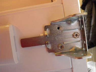

Beste allemaal,
Vandaag kreeg ik een nieuwe inbouw koel/vries combi binnen.
Allereerst moest ik de deur scharnieren verplaatsen, wegens een andere draairichting.
Nu stuit ik dus al op een probleem, want 2 schroeven krijg ik onmogelijk los. Niet met een handschroevendraaier (kruiskop en plat) en ook niet met de makita (kruiskop en plat). Ik heb het ook geprobeerd met een steeksleutel maar er is geen beweging in te krijgen.
Het scharnier moet hoe dan ook los, want het scharnier van de oude koelkast past er niet op.
Iemand enig idee hoe ik ze los kan krijgen zonder iets kapot te maken?
Heel erg bedankt alvast!
Met een goed passende dopsleutel zou je ze los moeten kunnen krijgen. Je kunt met een hamer een tik op de schroef geven, zodat eventueel roest los gaat.
Een waterpomptang is wel het laatste, dan krijg je de schroef nooit meer los want de kop raakt beschadigd. :shock:
Gebruik een goede niet uitgesleten ringsleutel en zet die op de zeskant en zet een goede schroevendraaier in de sleuf, u kunt dan met twee dingen tegelijk kracht zetten.
Eerst een tik met de hamer zoals StefanD schrijft kan daarbij helpen.
Lukt het helemaal niet dan de schroefkop uitboren, de kop van deze schroeven is vaak 8 mm. gebruik een boor van 6 mm, zo gauw de kop van de schroef los komt direct stoppen met boren.
Nieuwe schroeven zijn te koop bij de ijzerwarenzaak of bouwmarkt.
Als je het van plan bent om met een dop / ringsleutel te doen gebruik dan wel een 6 kantige en geen 12 kantige want deze draait ze gemakkelijk dol
en met een 6 kantige sleutel heb je meer grip.
Mocht niets helpen dan kun je het ook met een haakse slijper doen
de kop is er dan af maar de rest blijft er wel inzitten
maar het ging je om het scharnier.
Slijptol?? denk dat je het scharnier zult raken.
lijkt me mogelijk met een juiste maat dopsleutel.
Tijdens het draaien goed aandrukken want die 6-kant loopt een beetje taps.
Je hebt er een uit dus kijk eens eerst even of de dop daarop goed past.
Is een slagschroevendraaier (zo een schroevendraaierachtig ding waar je met een hamer op kan kloppen en dan draait, zie op google voor afbeeldingen) geen optie? Heb ik al menig vastzittende bouten/schroeven mee losgekregen.
