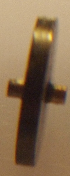

Ik heb een oven gekocht via marktplaats maar de schakelknoppen zijn kapot. Ik heb om het op te lossen 3 schijfjes messing oid nodig met een doorsnede van 8 mm, een dikte van 1 mm en in het midden een asje van 1 mm doorsnede wat er aan beide kanten 1 mm uit steekt. Zou ik zoiets ergens kunnen krijgen of kan ik het laten maken? Ik denk dat ik er een pons voor nodig heb.
Wie kan me hiermee helpen?

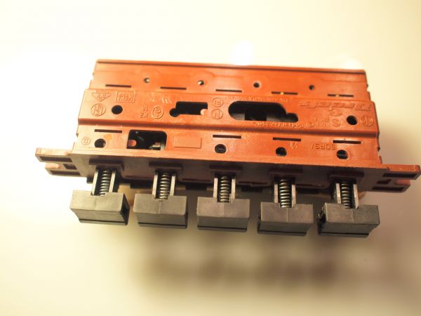

foto 3, dit is het onderdeeltje wat kapot is. Het zorgt ervoor dat de laatste 3 knoppen of / of ingeschakeld worden.

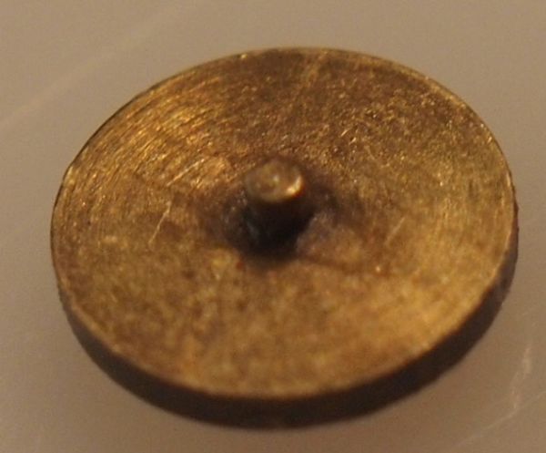

foto 4, dit is het schakelkastje, erop staat dreefs 5dps/ 21

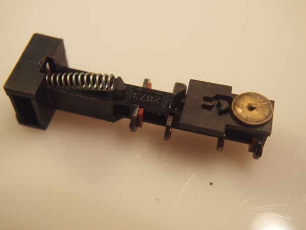

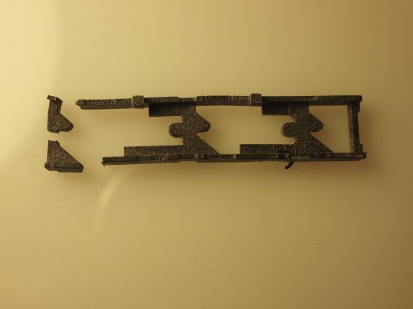

foto 2 - 4 - 5, met een schijfje kan ik van de laatste drie of / of schakelaars 3 aan / uit schakelaars maken
