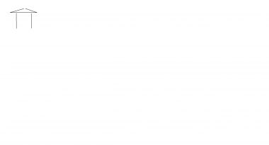

Ik ben het kapje kwijt van mijn rookgasdoorvoer van de verwarmingketel
Nu blijkt dat je die niet los kunt kopen dus wil ik er zelf een maken maar ik weet niet hoe hij eruit zag
Wie weet waar er een foto staat van dit model
bij voorbaat dank

OF zoals boven langs de oud ijzer boer, OF even een rond plaatje knippen en die erbovenop potten.
Klik voor foto RGA
In feite, zit er alleen maar een rond plaatje boven op de kap.
Dus die kun je eventueel zelf even maken, van een plaatje aluminium.
Welke cv-ketel zit erop? HR / VR ??
Voor een HR maakt het niet uit of er een kapje erop zit, wil je er dan toch
een kapje op hebben, dan moet het er 1 zijn die in het midden een gaatje
heeft en iets taps naar binnen loopt.
VR moet een kapje hebben, en die mag vlak zijn :wink:
Nee, gewoon een vlak kapje met in het midden een gaatje.
Als je echter een HR toestel hebt zoals je zelf zegt dan kun je het ook zo laten, kan geen kwaad.
Harry500 schreef:
Dexter bedoel je een beetje zo
ps ik heb een HR ketel
Nee, net 180 graden andersom.....dit om (ik meen) ijspegel vorming tegen
te gaan....al kan je dat met deze buitentemp. niet voorstellen :mrgreen:
