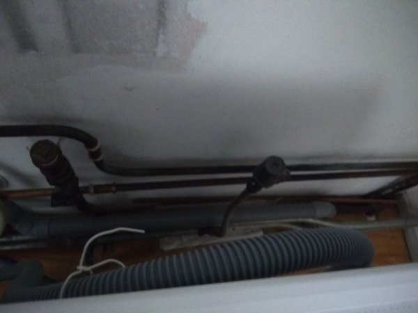

Goedenavond,
Ik probeer mijn wasmachine aan te sluiten en heb de kraan gevonden. Wat ik alleen niet kan vinden is de plek waar het water moet worden afgevoerd. Enige suggesties?
Alvast bedankt!

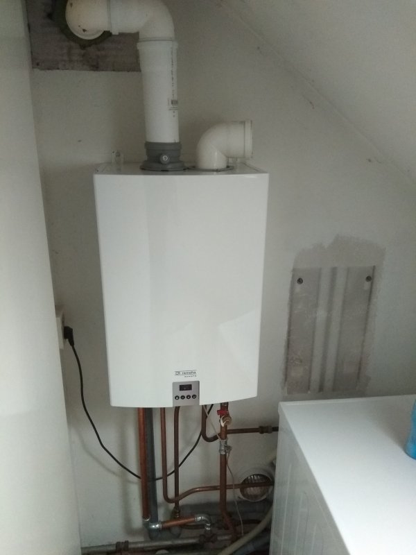

Die zit er niet. Zie alleen afvoer van cv ketel. De kraan die er zit zal voor bijvullen van cv installatie zijn. Wasmachine ergens anders plaatsen of afvoer aanpassen denk ik.
Je kan toch de afvoer aansluiten op de afvoer van de ketel, of zie ik het nu fout?
Nog iets anders, zie ik daar nu een ketel met een afvoer naar buiten en de aanvoer niet.......
Mag dit zo?
Ik bedoel, misschien even raadzaam om dit na te gaan of dat dit wel in orde is zo. Wellicht heb ik het fout, ik ben ook geen installateur.
De afvoer is te klein 32 mm moet minimaal 40 of nog beter 50 eerste stuk moet je verzwaren naar was machine.
en de aansluiting ketel is ook niet goed, hij moet lucht aan zuigen van uit buiten, nu heb je open toestel.
Haal er een installateur bij, die kan beginnen met de pijp bovenop de ketel fatsoenlijk aan te leggen.
Dan een t-stuk in de afvoer maken als die 40 mm is, bij 32 mm een nieuwe afvoer aan laten leggen.

Oja hoor, nu je het zegt, dat had ik gelijk nog niet gezien :shock:
Het kost misschien geld, maar ik zou het advies van Jan toch opvolgen als ik in jouw schoenen stond.
