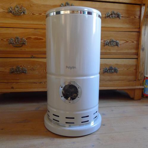

Op de gasfles zit een drukregelaar van 50 Mbar. Die voorziet eerder genoemde apparaten van propaangas. Komt nog een Pelgrim Bambino 46 kacheltje bij. Zou dat een probleem kunnen geven qua drukval?
Verder blijf ik open staan voor een eventueel slimmere oplossing voor aansluiten van het kacheltje.
