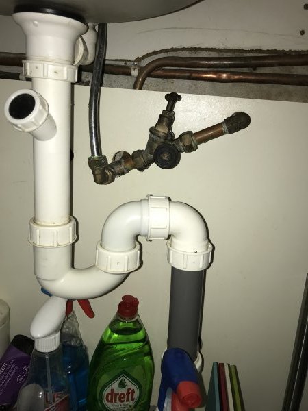

Kan ik hier een vaatwasser op aansluiten?
GielBarnhoorn
Kan hier een vaatwasser op aangesloten worden?
Rola
De afvoerslang wel.
Door middel van een slangtule.
De kraan lekt iets, draai de zeskant op de spindel iets aan, eerst wat wd40 erop.
