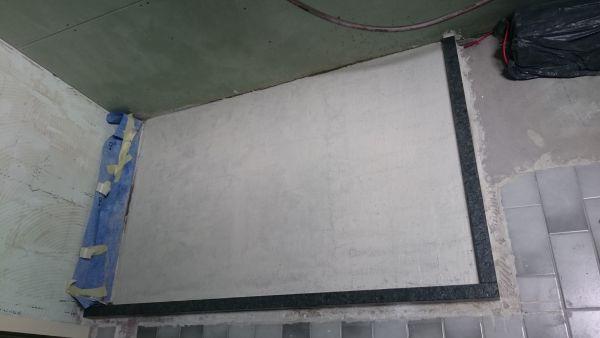

Ik heb voor mijn doucheruimte in de badkamer een zandcementvloer gestort. Het afdichten/schuren is helaas niet perfect gegaan.
Ik ben nu 24 uur verder. Ik heb het nu een keer of 5 bevochtigd met de plantenspuit en er ligt een zeiltje op, maar op sommige plekken is het iets korrelig. Zeker aan de randen.
Hier zie je de elektrische vloerverwarmingsmat er doorheen komen. Op het laatste moment toch besloten deze in de zandcement te drukken omdat het dan makkelijker is om straks mijn tegels te verlijmen.
De witte streepjes zijn de anti krimp vezels die je er doorheen ziet.
De vloer wordt straks afgewerkt met 2 grote tegels. Deze komen in een middelbed lijmbed te liggen (1 cm kam) waarbij de tegel zelf ook wordt ingesmeerd.
Voordat dit gebeurt wordt de vloer nog volledig afgewerkt met een coating. Ik mag het merk niet noemen, maar het type is 685.
Is het nog nodig om de vloer nu extra te verdichten of aan te branden?
Kan dit met verdunde tegellijm? Ik heb hele goede tegellijm liggen (niet bij de bouwmarkt te koop), type Q9 W. Een cementgebonden witte poedertegellijm geschikt voor dun, middel en dikbed. In de omschrijving is ook een voorschrift meegenomen voor vloeibedmortel. De lijm is wel gekenmerkt als sneldrogend.
En als dit noodzakelijk is, moet ik dan eerst de losse korrels verwijderen? Gewoon stofzuiger er op?

Als ik mijn tegellijm meng als vloeibed mortel moet ik volgens de fabrikant zo'n 7 liter water op 25 kg lijm gebruiken. Dus 1:3,5 ongeveer.
Moet ik het nog dunner maken? Ik wil het echt minimaal afpappen (denk ik) als ik überhaupt al moet afpappen, en het mag niet te veel vloeien omdat het op afschot ligt.
Helaas geen reacties op tijd, maar toch maar gekozen om het wel te doen.
Tegellijm aangemaakt in een verhouding 1:3.
Eerst met een roller in alle richtingen goed het papje in de vloer gerold, daarna nog een klein laagje aangesmeerd. Ik heb dit na ongeveer 43 uur leggen gedaan.
Nu maar hopen dat het goed uit hard. Afwachten maar..
Wel nog een vraag, moet ik de vloer nu nog steeds bevochtigen met de plantenspuit? Of is dat nu niet meer nodig?
Zolang de lijm niet te snel droogt hoeft u de vloer niet nat te houden, tenzij de verwarming aan staat.

Voor het lijmen van tegels maak ik de vloer licht vochtig met een plantenspuit voor een betere hechting.
Zorg er voor dat dit formaat tegels goed en gelijkmatig in de lijm komt te liggen.
De vloer nooit nat maken als je gaat lijmen (ook niet met een planten spuit).
Als de vloer te veel zuigt, dan een voorstrijk middel gebruiken.
Het is wel jammer dat de goot tegen de muur aan ligt, zo kun je geen afschot meer geven van muur naar goot.
