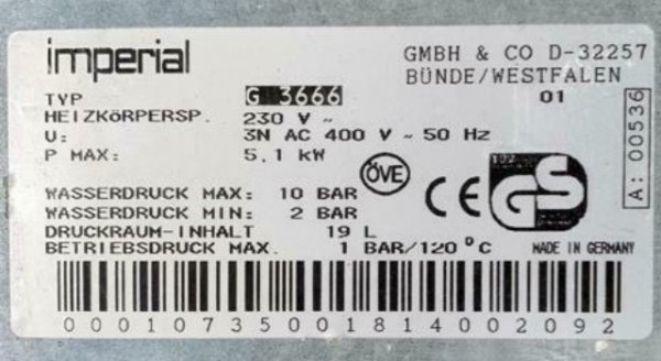

Kan deze stoomoven op 2x230V of moet ik krachtstroom hebben
Goedendag,
In mijn nieuw gebouwde keuken heb ik een perilex contactdoos aan laten leggen door electricien waar 2x230v op zit welke in mijn nieuwe meterkast op dus op 2 schakelaars zitten. Ik heb dit aan laten leggen voor mijn grote 1,20 mtr Boretti gasfornuis met daarin 2 ovens. Nu ben ik bezig om via Marktplaats een 2e hands Imperial (Miele) hogedruk stoomoven aan te schaffen. Deze heeft ook een Perilex stekker. Nu wil ik de bestaande perilex contactdoos laten vervangen door een dubbele perilex contactdoos waar dan zowel fornuis als hogedruk stoomoven op komt. Ik dacht als ik ze niet tegelijk aan doe moet dat kunnen lijkt mij. Maar nu zie ik op het typeplaatje van de stoomoven staan:
3N AC 400 V - 50 Hz
5,1 KW
Kan dit apparaat dan wel op 2x230?????
(zie foto voor typeplaatje)
Hopende op een snel antwoord waarvoor dank en met
groet,
Arianne
Aan de hand van dit plaatje is dat niet zeker te zeggen. De vraag is of ie op 230V draait, of echt 400V nodig is. Gezien heb vermogen verwacht ik het eerste, maar zeker weet ik het niet.
Hoe is dat dan wel zeker te zeggen? Hoe kom ik daar achter?
Ik heb meerdere zelfde ovens langs zien komen, zelfde soort, alleen ander type nr en daar staat op het type plaatje:
AC 230 V 50 Hz
5,1 KW
Zien er voor de rest exact het zelfde uit
Snap er niks van..
Je moet naar het aansluitschema kijken. Dat staat of in de gebruiksaanwijzing of ergens op de behuizing of op een sticker aan het snoer.
Dubbele perilax wandcontactdozen bestaan niet. Dat wordt dus een extra groep aanleggen. Je kan dan gelijk een 3fase groep aanleggen.
