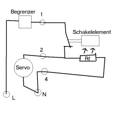

Bij mijn huidige 220volt kamerthermostaat hoort het volgende plaatje:
Uit de thermostaat komen drie aparte draden (nummers van plaatje):
1 = verbonden via een leiding-temperatuurmeter(beveiliging) met een (zwarte)schakel-draad van de servomotor
2 = verbonden met de nul van de servomotor
4 = verbonden met de nul van het stopcontact
De schakel-draad van de servomotor is verbonden met de fase van het stopcontact. Dus als de servomotor klaar is, komt er pas stroom te staan op de 1 van de thermostaat. (daarnaast schakelt de servomotor ook een pomp aan)
Kan iemand mij uitleggen hoe dit systeem precies schakelt?
En waarom zo complex? Zou er een reden zijn waarom de thermostaat niet direct de servomotor aanstuurt, maar dat er een terugkoppeling (zo lijkt het) plaatsvindt? Nu zijn er dus drie draden, waar volgens mij twee stuks ook wel volstaan (puur aan/uit schakelen, een simpelere kamerthermostaat dus)

Uw verhaal hierboven is vrij wazig, en daarom heb ik maar even uw draad Belang van pomp in stadsverwarmingssysteem van een maandje geleden er bijgepakt waarin u over het kapot gaan van de thermostaat schreef. Daar spreekt u van:
Stopcontact --> 'apparaatje' --> kamerthermostaat --> servomotor
Dat apparaatje is een begrenzer op het water dat alles uitschakelt als de watertemperatuur buiten ingestelde grenzen komt.
Het schema is dan als volgt: Er komt stroom op de begrenzer en als de watertemperatuur binnen aanvaardbare grenzen ligt komt er ook stroom op de thermostaat. Die schakelt de servoklep open.
De weerstand Rf die tussen 2 en 4 zit wordt verwarmd zolang de thermostaat ingeschakeld is. Daarmee wordt het schakelelement in de thermostaat lichtelijk bijverwarmd zodat hij eerder uitschakelt dan puur op grond van de kamertemperatuur zou moeten. Dit is om te voorkomen dat de temperatuur teveel doorschiet. Na uitschakelen van de servoklep en circulatiepomp zit er immers nog heet water in de radiatoren dat doorverwarmt waardoor de kamertemperatuur verder oploopt.
Als het weerstandje weer afkoelt koelt ook het schakelelement weer af en schakelt de servomotor weer in, tot de weerstand weer voldoende warmte heeft uitgestraald of de kamertemperatuur is bereikt. Hierdoor pulst de thermostaat als het ware naar de juiste temperatuur. Dit is de eenvoudigste vorm van een modulerende kamerthermostaat. Je zou ook gewoon de draad naar klem 4 kunnen weghalen. Dan doet de thermostaat het nog steeds, je krijgt alleen grotere temperatuuruitschieters.
Moderne thermostaten hebben die modulerende regeling intern in elektronica of digitaal en hoeven dus niet meer zo'n hulpweerstandje. In principe kun je daarom elke thermostaat gebruiken die werkt met een aan/uit relais en die aansluiten op de draden die nu op 1 en 2 zitten. Als je een thermostaat op batterijtjes hebt kun je klem 4 vergeten. Als het een versie is die toch 220 volt nodig heeft om te werken moet je de nul uiteraard behouden.

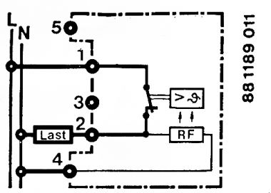

Dit is het systeem zoals het eruit zag in de oude situatie (voordat de servomotor kapot ging):
(de pomp heb ik weggelaten, want die werd duidelijk geschakeld door de servomotor, met een aparte schakeldraad, maar die pomp gebruik ik nu niet meer, was niet nodig)
Het is mij niet helemaal duidelijk waarom het met de andere servomotor (zonder schakel-draden) niet meer goed gaat. Maar dat is ook niet heel belangrijk, om het op te lossen kan ik natuurlijk gewoon een zelfde servomotor kopen als erop zat, maar aangezien ik toch een nieuw nieuwe kamerthermostaat wil (programmeerbare), vraag ik me af of ik niet gewoon met de huidige servomotor een geschikte kamerthermostaat kan kopen. Dus eentje die simpel aan en uit schakelt en eventueel intern pulseert:
Gaat dit werken? (met name m.b.t. de begrenzer, die in het oude systeem dus wat anders geschakeld werd)
Er zit geen verschil tussen je bovenste en onderste tekening wat betreft de aansluiting van de servomotor en begrenzer. De fout zit in je gedachtengang dat je denkt dat de servomotor via de schakeldraad de begrenzer stuurt. Het is echter andersom.
De fase spanning komt vanaf het stopcontact en gaat rechtstreeks naar de begrenzer. Daar staat altijd spanning. Ook gaat de fase spanning via de schakeldraad naar de eindschakelaar intern in de servoklep om vervolgens de (niet meer aangesloten) pomp te starten wanneer de servoklep volledig open staat. Omdat de circulatiepomp er niet meer is kun je die schakeldraad weghalen. Hij heeft geen functie meer.

Het is in ieder geval wel zo dat er op de fase-draad van de kamerthermostaat nooit stroom staat, de [1] in het plaatje (gemeten met zo'n schroevendraaier met lampje, heb niet beter). Dus ook niet als de servomotor wel ingeschakeld is en er ook even warmte de radiator in stroomt (voor die paar minuten).
Als er geen spanning op de thermostaat staat is de boel verkeerd aangesloten, blokkeert de beveiliging het geheel of zit de stekker verkeerdom in het stopcontact. In dat geval detecteer je met zo'n spanningszoeker namelijk niets op punt 1, maar moet er wel spanning staan op punt 1 van de kamerthermostaat.
Ah, dat verklaart alles... de simpelste van de drie dingen zat verkeerd: de stekker. Toch wel het laatste waar ik aan dacht. Ik dacht dat het met wisselstroom niet uitmaakte, maar in dit geval wel dus... (niet onlogisch ook nu ik er bij nadenk)
Nu werkt alles naar behoren, de servomotor draait open als er warmte gevraagd wordt en gaat weer dicht als de warmte vraag voorbij is.
En ik kan dus gewoon elke kamerthermostaat kopen met relais.
Dan zijn al m'n vragen en problemen opgelost. Bedankt!
