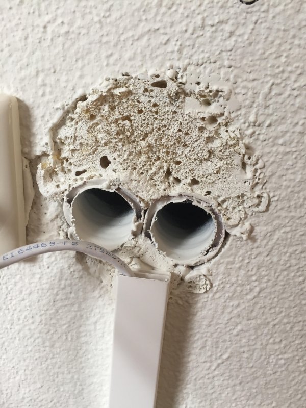

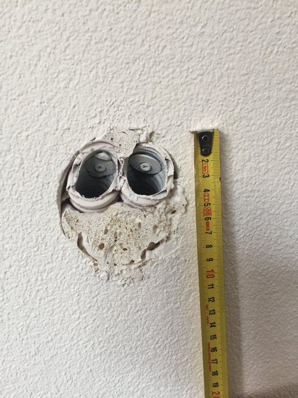

Door de vorige bewoners is er in een wand een kabelbuis voor de TV gemaakt. Wij gaan de TV op een andere plek zetten. Nu wil ik deze buizen afwerken, liefst zo dat deze later weer open te maken zijn. Mijn eerste idee was:
  1. 1. buizen en aanwezige PUR bijsnijden
    2. opvullen met PUR tot ongeveer 2cm in de muur
    3. afwerken met muurvuller
    4. bijwerken met SPACK spray.
Nu zie ik op dit forum dat muurvuller over PUR afgeraden wordt.
Wat is een betere methode om deze buizen af te dekken?
Groeten, Harm
Een reepje schuim in de pijpen en dan afsmeren met een gipsprodukt.
Later kunt u het kleine beetje gips weg hakken en de reepjes schuim uit de buis trekken.
Zorg voor een tekening met de maten zodat u de buizen terug kunt vinden.
