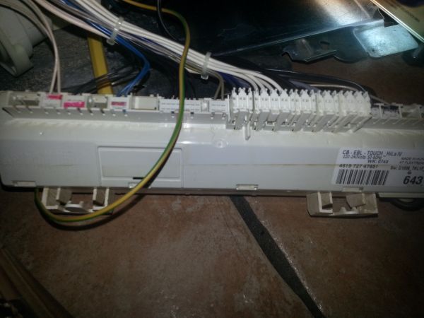

Royjesse schreef:
De witte modulle bedoel je ja die schuif je op de rand van de bodum plaat .
Machine gaat ook helemaal uit niks brand meer
Nummer is een 643 module als je die bedoeld tenminste 481221479729
Groet Hiskia

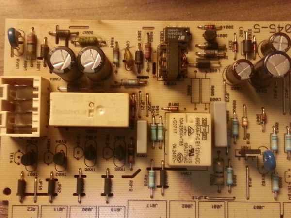

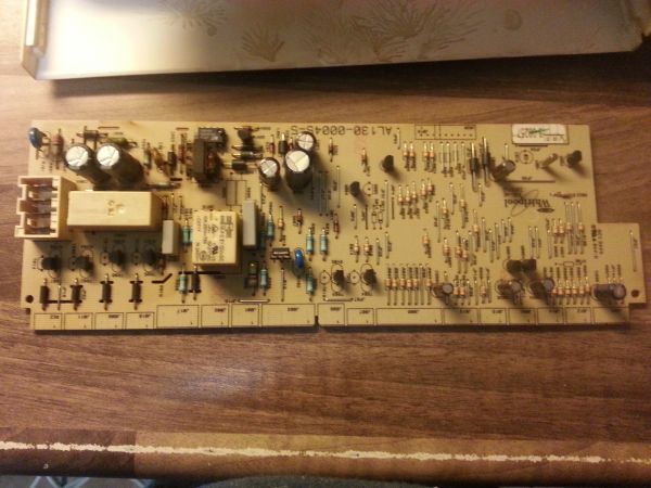

Er is een kans dat de storing wordt veroorzaakt door een defect X2 blokcondensator.
Maar ik kan de binnenkant niet zien , misschien kan je een foto plaatsen daarvan.
Oke , dit is niet wat ik in gedachten van de binnenkant.
Misschien de print eens nalopen op soldering die niet goed zijn of de contacten reinigen.
