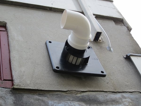

Beste mensen,
Mijn achterbuurman heeft al vele jaren een rookgas afvoer van zijn CV in een benedenmuur, die grenst aan mijn achterplaats. Dit zonder noemenswaardige overlast. Nu is er een nieuwe ketel geplaats en sindsdien komt er een enorm "gebulder" uit die afvoer (en ook veel meer rookgas), waardoor er sprake is van overlast. Verzocht daar iets aan te doen. Daarna is er een wit pijpje (een 90 graden bocht) op gezet, maar dat lost het probleem niet op (alleen de rookgassen waaien nu meer naar links). Ook lijkt de afdekplaat niet te zijn vastgezet (heb evt. foto)
Mijn vraag is: Waarom maakt zo'n nieuwe afvoer zo'n kabaal en wat is de oplossing ?
Alvast bedankt

Gewoon een kwestie van afstellen van de gas/lucht verhouding. Niks bijzonders, en dat was bij oudere ketels precies zo.
Er bestaan wel rookgasafvoeren met dempers erin, dat nieuwe ketels meer lawaai produceren dan oudere toestellen komt door de constructie en het vermogen dat door de brander gelevert moet kunnen worden
Ik zou beginnen met de gevelplaat vast te zetten, die hangt er gewoon los aan. dit kan een resonerend geluid maken.

Op vollast (bij warm water tappen) hoor je iedere ketel. Maar op deellast (cv) zou het echt bijna stil moeten zijn.

Ik heb de kwestie aangekaart bij de Gemeente. Die gaan kijken of e.e.a. aan de regels voldoet.Maar Ambtelijke molens draaien langzaam.Gelukkig hebben we geen strenge winter gehad, dus dan ook minder kabaal. Overigens door het gemonteerde "witte pijpje" zit de feitelijke afvoer nu daadwerkelijk boven mijn erf. Misschien dat daar nog iets mee te doen valt.

Als de muurdoorvoer van de CV ketel op uw achterplaats uit de muur komt van uw buurman dan is dat niet toegestaan.
Het bouwbesluit Art 3.33 derde lid geeft nog steeds aan dat die ten minste 2 meter verwijdert moet zijn van uw achterplaats, en niet op de rooilijn naar buiten mag komen.
