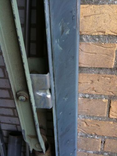

Allen,
bedankt voor de reacties.
Vandaag met de boeiboorden bezig geweest en wat uitgeprobeerd op de deur.
Met een metalen draadschuurschijf gaat de verf er redelijk makkelijk af. Er komt dan een grijze primerlaag tevoorschijn die goed hecht op het metaal. (zie foto1) Komt er niet makkelijk vanaf.
De aflak die er daarna opgezet is hecht erg slecht op deze primer. Het hoekstuk waar het scharnier aan vastzit heb ik kaal gemaakt. lijkt zelfs niet verzinkt te zijn.....??

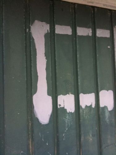

Waar ik ducktape geplakt heb trek ik zo de verf er vanaf (zie foto 2). ook krult de verf er hier en daar gewoon af en kan ik stukken lostrekken.
Ouderdom? of gewoon verkeerde verf gebruikt...?

Mijn huidige vraag is of ik de grijze primer ook moet verwijderen of deze kan gebruiken als onderlaag voor nieuwe laklaag...
Gezien de zeer slechte hechting van de verpoederde toplaag moet ik die in elk geval volledig verwijderen....Hoe dat is dan nog even uitproberen.
Zou mooi zijn als ik de aanwezige primer kan gebruiken als ondergrond.
