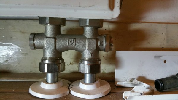

Wat ik mij afvraag: kun je een H-blok op een verkeerde manier aansluiten?
Op de buis rechtsonder staat een pijl die wijst naar beneden.
De linker kant is de aanvoer, de rechter de retour.
Samengevat: staat het H-blok goed zo?

Dan zit het onderblok goed.
De vraag is nu of de radiator er goed op staat, zodat de aanvoer bovenin uit komt.

De aanvoerbuis die naar de radiatorknop gaat, komt uit op de linker pijp van het H-blok. Dus dat zit goed.
Wat ik nog wel na moet gaan is of aanvoerleiding en retourleiding niet verkeerd om zitten.

Ik bedoel dat vanuit het linkerdeel van het H-blok er een pijp naar de radiatorknop gaat.
Echter de radiator wordt niet warm. Nu lijkt het erop dat de leidingen vanuit de grond verkeerd zitten. Dus de leiding die vanuit de grond komt en op het linkerdeel van het H-blok zit, kennelijk de retourleiding schijnt te zijn.

Vanuit de vloer komt de aanvoerleiding uit op linkerbuis van het H-blok.
Het H-blok en de aanvoer- en retourleiding onder de vloer worden bij stoken snel warm.
Echter de radiator in zijn geheel niet.
Ik heb de radiatorknop vervangen, tevens het binnenwerk.
De radiator is ontlucht en ook de voetventiel schroeven aan beide kanten van het H-blok staan helemaal open.
Weet iemand de oorzaak waarom de radiator niets doet?

De retour wordt ook warm? Heb je misschien een 50% onderblok gebruikt? (voor 1-pijps systemen)

Het is dus een bestaande situatie waarbij ik zelf het eea heb uitgezocht:
- aanvoer en retour zitten volgens mij goed
- radiator is ontlucht
- thermostaatknop en binnenwerk zijn vervangen, hielp niet
- bij beginnen met stoken worden zowel de aanvoer leiding, de retourleiding en het H-blok goed warm. De radiator echter niet.
- de beide kanten van het H-blok staan helemaal open.
- ik heb ook alle andere radiatoren in huis dicht gezet en alleen deze radiartor open, zodat al het vermogen van de cv ketel naar alleen deze radaitor gaat. Hielp ook niet
Wat kan de oorzaak zijn dat de radiator niet warm wordt?

Vermoedelijk staat de interne bypass open. Draai het linker dopje er eens af, en ga er met een imbus sleuteltje 4 in. Rechtsom draaien tot de aanslag, dan staat de bypass dicht.
Tijs67
Ik heb het linker dopje er afgehaald, en met imbus de aanslag helemaal dicht gezet. Rechts stond al open.
Had helaas geen effect.
Voor de zekerheid ook andersom gedaan (links open en rechts dicht): ook nu doet radiator niets.
Wat kan ik nog meer doen?
