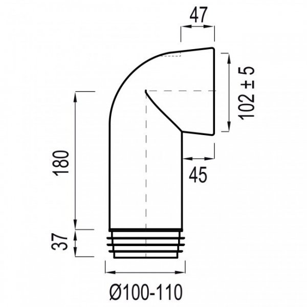

Ik ben van plan een V&B toilet te kopen met een horizontale afvoer (diameter 102mm, afstand tot muur 135mm). Het gat in mijn vloer zit op 30mm van de muur, en is 110mm doorsnee. Opgeteld dus 140mm.
Ik heb deze Wisa afvoerbocht gezien:
Wat denken jullie? Kansloze missie, of zou dit net moeten kunnen?

Ik zou toch een andere kwaliteit bocht gaan want deze is zacht plastic, met onderin een kunststof ring geschoven.
Zelf zou ik eerst een excentrische sok zetten zodat je de dieptemaat 140 oplost en dan daar in deze wat harde kunststof bocht er induwt
Closetaansluiting excentrisch met extra ring 110 mm type 02
Viega closet aansluitbocht 110ø kunststof met lippendichting wit
