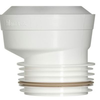

Beste allen,
Ik ben van plan een V&B toilet te kopen met een horizontale afvoer (diameter 102mm, afstand tot muur 135mm). Het gat in mijn vloer zit op 30mm van de muur, en is 110mm doorsnee. Opgeteld dus 140mm.
Ik heb deze Wisa afvoerbocht gezien:
Wat denken jullie? Kansloze missie, of zou dit net moeten kunnen?

Eerst maar eens weten welke pot eventueel maten want iedere pot is anders komt er een laaghangende reservoir achter of is het een duoblok back to wall type?
Caspert79
Duoblok met stortbak tegen de muur. Maar de afstand tussen de afvoer vd wc en de muur is 135mm.
Henk253
Ik zou toch een andere kwaliteit bocht gaan want deze is zacht plastic, met onderin een kunststof ring geschoven.
Zelf zou ik eerst een excentrische sok zetten zodat je de dieptemaat 140 oplost en dan daar in deze wat harde kunststof bocht er induwt
Closetaansluiting excentrisch met extra ring 110 mm type 02
Viega closet aansluitbocht 110ø kunststof met lippendichting wit
