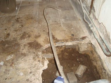

Ik ben benieuwd naar jullie meningen over het volgende:
In een jaren 30 keuken oude granito vloer (en daarover jaren '70
tegels), zat een klein hoekje (0,5 x 1,5 m) met een soort cement, wat nogal hol klonk. Het hoekje rook ook een beetje muf.

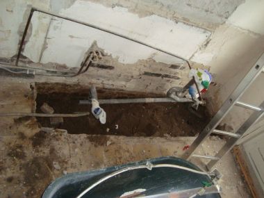

Na kapotslaan bleek het een laagje van 4 cm te zijn, met daaronder rechtstreeks modder (en een oude loden waterleiding die niet meer wordt gebruikt). Daarnaast zag ik dat onder de granito vloer alleen een dun betonlaagje ligt met daaronder wat stenen (zie foto 2), en daaronder gewoon weer zand/modder.
Mijn vragen zijn:
- Is dit normaal voor jaren 30 (granito - klein laagje beton - zand), of moet ik me zorgen maken?
- Om dit weer dicht te storten te werken, dacht ik aan het plaatsen van wat folie (aan onderkant en zijkanten), met daaroverheen ca 20 cm beton. Is dat een goed idee?
- Kan ik het beste beton gebruiken, of cement, of iets anders?
- Moet het beton (of iets anders) vrij van zijkant? (onderkant stenen muur)
- Wat voor folie moet ik gebruiken?
- Hoe dik moet de laag?
- Vergeet ik nog iets?
Alvast hartelijk dank,
Groeten,
Thomas

    Ik zou gewoon dicht maken met zand en daar over beton gestort.
    gewoon zonder plastic storten, de zijkanten wel goed schoon zodat hier goede aanhechting komt.
    evt een betonijzer matje er in.
    Om dat daar in de hoek ook je aan sluiting van je riool hebt zitten je kan beter 5 cm beton weg kappen dan 20cm

    Toch nog even voor de zekerheid: waarom geen plastic? Iemand adviseerde me vandaag namelijk dit wel te doen, om er voor te zorgen dat het water "niet te snel uit het beton de grond in trekt tijdens het opdrogen".
    Sorry voor de detailvraag :roll:
    Groeten,
    Thomas
    Inderdaad is het het beste, als je even wat plastic op het zand legt.
    Zo kan het vocht wat in de beton zit niet meteen uit de mortel gezogen worden, en wordt de beton harder.

    Laatste vraag: ik heb gewoon wat zakjes beton bij de bouwmarkt gekocht. Het lijkt me toch dat ik hier geen kiezels meer bij hoef te doen? Daarnaast las ik op internet iets over aantrillen. Is gewoon een beetje met een stuk porren ook voldoende?
    Wederom bedankt,
    Groeten,
    Thomas
    BeeTeeWee
    Nee, bouwmarktbeton is kant-en-klaar, daar hoef je zelf geen cement, zand of kiezels meer bij in te doen. Ik zou er alleen wel wat water bij doen, anders blijft het zo stoffig. :mrgreen:
    Ja, een trilnaald wordt gebruikt om nat beton van z'n luchtbellen te ontdoen. Zeker bij constructiewerk (funderingen waar hele gebouwen op moeten worden gemetseld) is dat wel van belang voor de uiteindelijke sterkte. Maar een paar zakjes bouwmarktbeton in het hoekje van de keuken mag je er van mij zo inkiepen. Daar kan na droging een olifant een handstand op maken, met of zonder trilnaald.
    Als je de beton gestort hebt, kun je het eventueel even wat aankloppen met een spaan, voordat je het vlak strijkt.
    Dan is al voldoende verdicht voor deze werkzaamheden.
    Daar heb je inderdaad geen grote trilnaad voor nodig.
