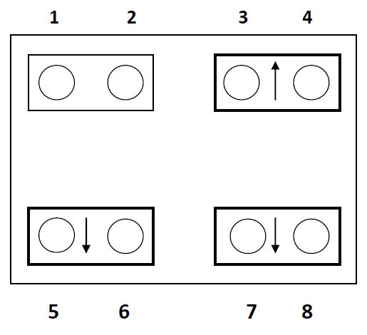

Beste klussers,
ik ben thuis bezig met het aansluiten van een automatische raamopener, waarvoor ik een jalouzieschakelaar (Busch Jaeger 2020/4 US) wil aansluiten. Het lukt me alleen niet deze aan te sluiten zonder kortsluiting o.i.d.
Vanuit de meterkast komen de gebruikelijke blauwe, bruine en groen/gele draad; uit de motor komen een blauwe, bruine, zwarte en groen/gele. In de tekening heb ik de achterkant van de schakelaar getekend; zoals jullie zien zijn er 8 mogelijke aansluitpunten. Ik heb ieder punt een cijfer gegeven.
Wie kan me helpen en zeggen welke draad waarop moet??
Alvast bedankt!!
In deze schakelaar komt alleen de bruine van de voeding en de bruine en zwarte van de raamopener.
Bij één van de contacten zal een p staan of een rode markering oid, daar moet de bruine van de voeding in.
Maak anders een foto van de achterkant van de schakelaar.
