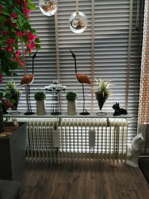

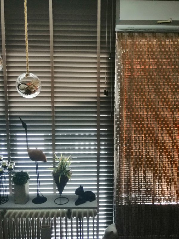

de jaloezie sluit niet goed wat kan ik doen het bedrijf wil niks doen is nieuw en op maat gemaakt zeggen is niks mis mee
Dit is in gesloten toestand je kijkt er aan de onderkant doorheen is toch niet de bedoeling van jaloezieën
Dan sluit hij strakker aan maar anders om niet dan zit er veel ruimte tussen en daarom kijk je er doorheen
Op het eerste gezicht is er niets mis met je product.
Een jalouzie is bedoeld om de zon te weren en dat doet deze dan ook doordat de lamellen schuin staan. Iets daglicht komt er altijd binnen. Dit heeft ook te maken met de vlakke lamel die is toegepast, een gebogen lamel kantelt verder door en raakt daardoor vaak de lamel die eronder ligt.
Dat de jalouzie onderin slechter sluit is gezichtsbedrog.
Als je op een stoel gaat staan zul je zien dat hij bovenin net zo sluit als onderin.
Ik begrijp dat er licht doorheen schijnt maar hier kijk je naar buiten als je er ver vanaf staat, hebben ook Eén van 1 meter breed die sluit mooi strak aan dus dat klopt niet wat je zegt het is gewoon geen mooi gezicht de foto zegt genoeg
Ik kan me voorstellen dat dit tegenvalt. Er zijn voor dit soort producten geen regels die vertellen of ze helemaal moeten sluiten of niet. Het kan dus per merk verschillen.
Heb je de jaloezieen eerst in een showroom bekeken / uitgeprobeerd? Als het daarmee niet overeenkomt, dan heb je zeker een punt. Zo niet, heb je helaas pech.
Stelregel is dat je niet naar buiten kan kijken als je horizontaal naar de jaloezie kijkt. Dus als je de onderzijde wil beoordelen moet je op de grond gaan liggen. Voor de bovenzijde moet je dan op een trapje staan.
De jaloezie zal onderin altijd minder sluiten dan bovenin, als je andersom tuimelt dan sluit boven minder.
