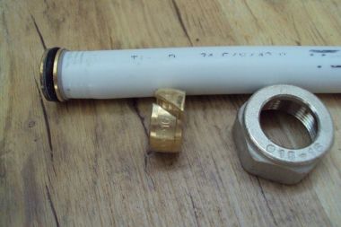

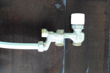

Ik heb een jaga met ventiel afgebeeld op foto1. Uit de grond komen twee leidingen, zie foto 2. De wartels passen niet, de diameter van de slangen is ook 1 á 2 mm groter. Hoe ga ik het wel passend maken? De leidingen in de vloer kunnen niet vervangen worden.

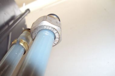

foto3 laat de moer zien die er al zit (vanuit de vloer)

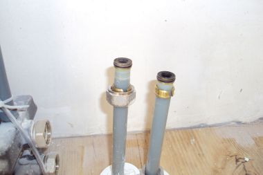

foto 4 is de moer die past op de ventiel van jaga
er zat een heel ander radiator systeem in met een heel ander soort ventiel.

foto 1
foto 2
foto 3
foto 4
Het is al een tijdje geleden dat ik deze dingen heb gebruikt. Volgens mij moet je een speciale knelset hebben bijpassend bij het aansluitblok wat u toont.
De moeren welke u toont zijn die van iets wat al bestaand was? Zo te zien staat hier 16mm op. Een knelset van 14mm kopen heeft dan geen enkele zin. Er zijn oa knelsets voor 14 x 2 en 16 x 2 te verkrijgen. Deze passen echter bij mijn weten op dezelfde H blokken. Er zijn geen H blokken speciaal voor 14 bij mijn weten.

Maar het pijpje op de onderste foto zat erop, op de moer staat o15 -16
op de moer die al met de pijp in de vloer zit staat iets op als PPP-16NW 9/10k maar ik heb geen idee wat dat betekend.
In mijn idee zit er nu dus 14 in de vloer en is het ventiel bedoeld voor 16mm.
Maar als je op de link klikt van warmteservice hebben ze het over 1 type ventiel en klemkoppelingen van 14, 15 of 16mm maar hoe zit het dan met de moeren? want de moeren die er nu zitten (foto 2 en 3) zijn te klein voor het ventiel.
Een H blok is een blok wat je onderaan een radiator kunt bevestigen om de leidingen aan te sluiten.
Het blok wat u heeft, is speciaal voor de Jaga radiatoren. Hiermee vallen de aansluitingen binnen de omkasting.
Hierbij bent u volgens mij een speciale aansluitset nodig van Jaga. U geeft zelf al aan dat er een ventiel is en 3 soorten aansluitkoppelingen.
De schroefdraad van het blok is waarschijnlijk anders dan de moeren welke er nu zitten. Meet de buis met een schuifmaat op oid en haal de koppelingen voor de juiste diameter. Zo aan de codering te zien heeft u 16mm buis. Meet het voor de zekerheid even op.

Maar kan ik dan met die moeren die bij het jaga-blok zaten (foto 4) een knelfitting van 14mm knellen? terwijl ze eerst een leiding van 16mm knelde?
dus knelt dat wel goed?
Houd er ook rekening mee dat de aanvoer en retour bij een jaga blok "verkeerd" zitten ten opzichte van een standaard onderblok,
dus ook de slangen bij het aansluitset omwisselen is ook nodig.
Als er maar een soort blok is dan zul je het toch moeten zoeken in een passende knelset. De moer die daarbij zit zal dezelfde schroefdraad hebben als deze. De openring en het inschuifgedeelte zullen anders zijn lijkt mij.
Zaten er moeren bij het blok geleverd dan? Volgens mij zitten die bij de Jaga knelset geleverd. Het gat in deze moer zal verschillend zijn per diameter.

Wat ik vreemd vind van het blok dat ik dus heb (van de jaga) is dat er een ingang/uitgang helemaal dicht zit en nog een moer. Waarom is dit dicht?
De "dichte bus" is de retour afsluiting op het blok. Als deze zo staat zal de radiator nimmer warm worden. Er is geen stroming mogelijk. Deze is met een inbussleutel open te draaien.
Als je zo op het blok kijkt als bij de onderste foto dan is rechts de retour en links de aanvoer. Met de witte kop welke er nu op zit maakt de aanvoer en retour niet heel veel uit. Doe je er echter een thermostatische kop op dan kan deze problemen gaan geven in de vorm van slaande geluiden door een verkeerde stromingsrichting.
De losse moer is gewoon om het gat af te dichten. Als u een tweepijps systeem heeft dan is dit het goede blok, alleen even de juiste aansluitkoppelingen bestellen. Nu snap ik ook de aanwezigheid van de moer. Het is een gebruikte convector. Dat was me even niet duidelijk aan het begin.
