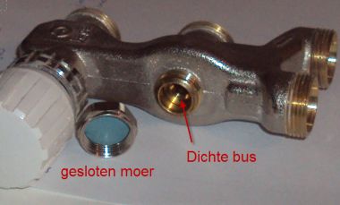

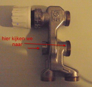

Ik heb een jaga met ventiel afgebeeld op foto1. Uit de grond komen twee leidingen, zie foto 2. De wartels passen niet, de diameter van de slangen is ook 1 á 2 mm groter. Hoe ga ik het wel passend maken? De leidingen in de vloer kunnen niet vervangen worden.

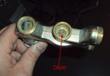

foto3 laat de moer zien die er al zit (vanuit de vloer)
foto 4 is de moer die past op de ventiel van jaga
er zat een heel ander radiator systeem in met een heel ander soort ventiel.

Ik weet niet wat een H-blok is (het ventiel?)
Maar het pijpje op de onderste foto zat erop, op de moer staat o15 -16
op de moer die al met de pijp in de vloer zit staat iets op als PPP-16NW 9/10k maar ik heb geen idee wat dat betekend.
In mijn idee zit er nu dus 14 in de vloer en is het ventiel bedoeld voor 16mm.
Maar als je op de link klikt van warmteservice hebben ze het over 1 type ventiel en klemkoppelingen van 14, 15 of 16mm maar hoe zit het dan met de moeren? want de moeren die er nu zitten (foto 2 en 3) zijn te klein voor het ventiel.

Een H blok is een blok wat je onderaan een radiator kunt bevestigen om de leidingen aan te sluiten.
Het blok wat u heeft, is speciaal voor de Jaga radiatoren. Hiermee vallen de aansluitingen binnen de omkasting.
Hierbij bent u volgens mij een speciale aansluitset nodig van Jaga. U geeft zelf al aan dat er een ventiel is en 3 soorten aansluitkoppelingen.
De schroefdraad van het blok is waarschijnlijk anders dan de moeren welke er nu zitten. Meet de buis met een schuifmaat op oid en haal de koppelingen voor de juiste diameter. Zo aan de codering te zien heeft u 16mm buis. Meet het voor de zekerheid even op.

Wat ik vreemd vind van het blok dat ik dus heb (van de jaga) is dat er een ingang/uitgang helemaal dicht zit en nog een moer. Waarom is dit dicht?
Xr8
De "dichte bus" is de retour afsluiting op het blok. Als deze zo staat zal de radiator nimmer warm worden. Er is geen stroming mogelijk. Deze is met een inbussleutel open te draaien.
Als je zo op het blok kijkt als bij de onderste foto dan is rechts de retour en links de aanvoer. Met de witte kop welke er nu op zit maakt de aanvoer en retour niet heel veel uit. Doe je er echter een thermostatische kop op dan kan deze problemen gaan geven in de vorm van slaande geluiden door een verkeerde stromingsrichting.
De losse moer is gewoon om het gat af te dichten. Als u een tweepijps systeem heeft dan is dit het goede blok, alleen even de juiste aansluitkoppelingen bestellen. Nu snap ik ook de aanwezigheid van de moer. Het is een gebruikte convector. Dat was me even niet duidelijk aan het begin.

Ja hij is reeds gebruikt.
ik heb nu met een inbus de retour open gemaakt (was me niet duidelijk dat dit een inbus was, want is erg moeilijk zichtbaar)
Ik gebruik geen thermostaat, enkel de witte draaiknop dus handmatig open/dicht. KAN dit echt geen kwaad om het andersom aan te sluiten?
Wellicht kan ik op het verdeelblok reour en aanvoer wisselen. (blauw en rood) of moeten er dan weer nieuwe knelbussen gekocht worden?
