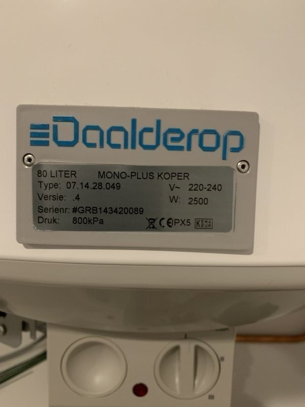

Itho Daalderop Boiler geeft geen warm water / vat is leeg
Wij hebben een Itho Daalderop Mono Plus 80l 2500w 230v Boiler
07.14.28.049 versie 4
Deze verwamt het water niet meer.
Het boilervat blijkt leeg te zijn (aftappen duurde 10 sec, eierdopje water).

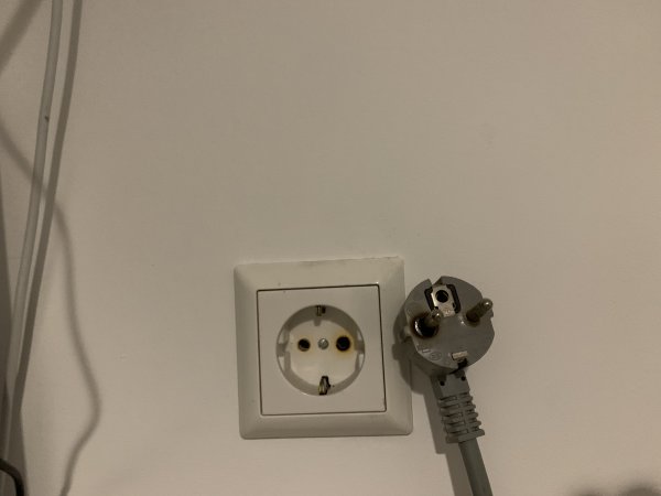

Het aansluitsnoer en stopcontact zijn op de aanvoerdraad zodanig warm geworden dat het kunststof is gaan smelten. Dit is mogelijk gekomen nadat wij de boiler op stand 3 hebben gezet (normaliter staat deze op stand 2, maar een paar keer per jaar is dat niet voldoende).
De boiler is 5 jaar oud en heeft geen onderhoud gehad, na reparatie gaat dat natuurlijk wel gebeuren :oops:
Als het vat leeg is zal er een kraan dicht zitten of de inlaatcombinatie is verkalkt.
De boiler van de stroom af laten tot dit hersteld is.
De wandcontactdoos moet vervangen worden, die is bij 1 van de polen verbrandt, ook de steker of het hele snoer moet vervangen worden, ook verbrandt en het is wachten op brand.
Hartelijk dank voor de info,
de stroomkabel en het stopcontact ga ik morgen vervangen.

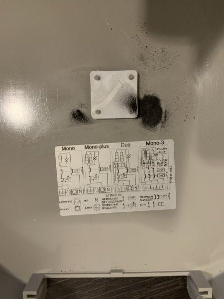

aftappen heb ik zo gedaan: warmwater open (inderdaad druk eraf) en dan weer dicht, koudwater leiding ontkoppelen, daarna tuinslang op de koudwater aangesloten en warm weer opengezet. nu zou volgens de handleiding de boiler idd leeg moeten lopen, maar er gebeurde dus eigenlijk niets. Zelf geloof ik ook niet dat de stand 3 het probleem heeft kunnen veroorzaken. Ik was nog een ding vergeten te vermelden : zodra de stekker in het stopcontact zit, gaat het lampje om te verwarmen wel branden.
Wat ik vanavond ga doen:
-snoer + wandcontact vervangen.
-inlaatcombinantie testen / schoonmaken

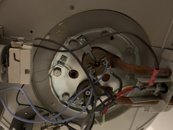

-elementen, thermostaat en maximaal thermostaat doormeten.
Ik heb deze ochtend de boiler gecontroleerd.
aftappen was idd niet goed gedaan, er zat nog een soort waterstop tussen de boiler en de de inlaatcombinatie, deze heb ik verwijderd, waardoor het water uit de ketel liep.
tevens heb ik alles doorgemeten op mogelijke kortsluiting en het snoer en stopcontact vervangen. De ketel is nu aan het opwarmen. Helaas heb ik nu dus geen idee wat het probleem geweest kan zijn. Het water warmde niet op terwijl het lampje brande. Het enige wat ik daarnaast gedaan heb is de resetknop ingedrukt van de max thermostaat, kan dat alles geweest zijn??

De wcd was deze met schroef klemmen of steek klemmen?
geval van schroef willen deze verbindingen wel eens los komen, en krijg je een grote overgangsweerstand met daarbij horend veel warmte ontwikkeling. dit zou deze verschijnselen kunnen verklaren.
mvg
De WCD is met steekklemmen uitgevoerd en de bedrading hiervan was niet beschadigd en zat ook niet los. De nieuw wcd is ook met steekklemmen uitgevoerd.
