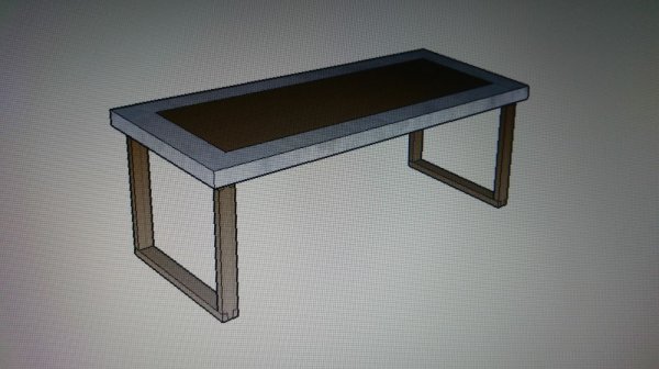

Ik wil een eettafel gaan maken en italiaans-/ betonstuc toepassen op het blad.
Het idee is een eiken tafelblad te maken van 60 x 180 cm met daar omheen een 15 cm rand van groen MDF waar italiaans-/ betonstuc op word toegepast.
Ik weet dat dit mogelijk is, heb het al meerdere malen gezien. Ik heb het alleen nog nooit op een eettafel gezien.
Ik maak me zorgen over de sterkte van het stucwerk. Kan dit stucwerk tegen bijvoorbeld het iets te hard aanschuiven van een stoel of het laten vallen van een bord of per ongeluk er tegen aan stoten?
Of hebben jullie ideeën om het stucwerk (extra) te beschermen zonder de beton-look te verliezen?

Het eikenhout is alleen bekisting? Dan kan het ook van bv. multiplex.
Waarom niet een betonnen blad gieten?
Nee, het middelste gedeelte word eiken en dat blijft in het zicht, alleen de rand een beton-look.
Zo had ik het in gedachte:
Zelf beton gieten?
Zou echt beton niet ontzettend zwaar worden?
Ik heb nog nooit met beton gewerkt. Als ik overtuigd kan worden zou ik het best willen proberen.
Bedankt voor de tekening. Ik verwacht niet dat de rand in stuc geschikt is voor een tafel. Ik zou het van beton maken. Dat is inderdaad wel zwaar, dus alleen toepassen als de tafel op zijn plek blijft staan.
Maar misschien hebben anderen nog meer suggesties.
Het ontwerp heeft ranke poten. Hoe ga je dit stabiel krijgen?
Heb je bij beton een mininale dikte nodig? Ik zou iets kunnen maken en daar overheen beton gieten, zodat het alleen dik lijkt. Als het ware stuccen met beton?
Poten worden raamwerken met eiken stijlen en regels van 8 x 4 cm met een verlijmde open pen en gat verbinding, voor stucwerk stevig genoeg lijkt me, voor beton moet ik er misschien nog eens over nadenken.
Die dikte zou ik nou net wel maken. Daarom is beton steviger dan een stuclaagje.
Hoe wordt het zijdelings stabiel? Het is niet alleen vanwege het gewicht, maar ook voor het gebruik als tafel.
