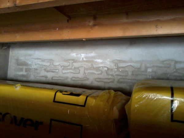

Het is geen gipsstuc maar een soort betonachtig materiaal wat gedeeltelijk wit geverft is. Is die verf ook voor de vochtdoorslag? Als dat zo is kan ik dat dan beter overal doen? Sommige stukken zijn niet geverfd en daar kun je min of meer zien waar de stenen zitten en waar het cement ik weet niet of dit vocht is of niet.
Waarom is het ontkoppelen geen goed idee?
Die verf lijkt me niet om vochtdoorslag te voorkomen. In dit soort situaties wordt meestal een cementgebonden stuc gebruikt. Plaats evt. wat foto's van die muren.

De stuclaag is niet heel dik ik denk max 1 cm. Het lijkt toch wel vochtdoorslag te zijn. Wat zou ik hieraan kunnen doen als ik toch de voorzetwand zo wil maken?

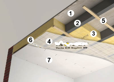

Een verlaagd plafond met akoestische en thermische isolatie zou ook een oplossing zijn zodat je een box in box principe krijgt alleen zit ik dan weer met isolatie onder het platte dak tussen de balken en mogelijke condensatie? De glaswolfabrikant heeft hiervoor ook een oplossing. Het zou voor mij 2 vliegen in 1 klap kunnen zijn voor wat betreft warmte en geluidsisolatie en een plafond moet er toch wel in komen alleen kan ik niet veel reviews vinden dat het ook echt zo werkt. De folie zou in de winter de waterdamp van binnen tegenhouden en in de zomer de damp tussen de balklaag terug de ruimte in laten. De een roept bij dit concept nooit doen! en de fabrikant biedt het wel zo aan... Iemand hier ervaring mee?
Een platdak naïsoleren aan de binnenzijde is mogelijk met isolatieplaten van --- in combinatie met ---- Vario KM Duplex UV klimaatfolie. Deze folie heeft een vochtregulerende werking waardoor er geen vocht wordt opgeslagen tussen de isolatie en de dampremmende waterdichte laag bitumen.
1 Bestaand dakbeschot
2 Houten balken
3 Comfortpanel
4 Vario KM Duplex UV
5 Houten latten
6 Vario KB1 tape
7 gipsplaat
Hout geeft weinig geluid door, daar is het te flexibel/zacht voor. Met de optie van stalen balk en nieuwe afdracht naar nieuwe fundering, kan je beter een nieuwe garage bouwen.
Klimaatfolie werkt prima.

Met toch wat vochtdoorslag kan je beter de voorzetwand los houden en de spouw gaan ventileren (met open stootvoegen).
