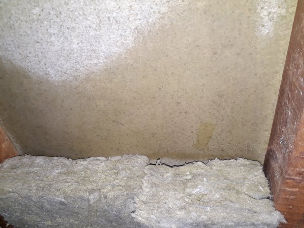

Goedemorgen,
vraagje.

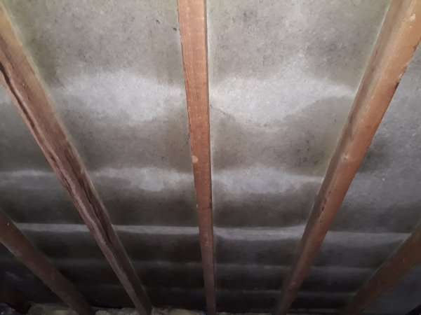

Ben gisteren begonnen met het isoleren met steenwol van ons dak, huis met eternit platen uit 1960.
Nu zag ik vanmorgen deze plek met vochtdruppels / condens.
rechts in het hoekje tegen de isolatie zie je ook wat druppeltjes zitten.
Hoe nu verder, of "hoort dit erbij" ook door de kou/vocht nu buiten.
over deze platen komt nog een extra regelwerk voor de steenwol rollen met sidefix met dampremmende lag aangezien deze laag maar 7cm dik is.
Bedankt voor de reacties.
Ruud

De balken vullen met isolatie materiaal. Damprem op de balken van het dak. Raggels op de balken. Let op deze zo dik dat de schroeven van de gipsplaat niet de damprem kunnen doorboren.
Jouw voorstel kan ook.

Dus de vocht/condens is niet iets waar ik me zorgen om moet maken?
Vind 7cm steenwol iets te weinig als isolatie, daarom dat extra.
Thx nog voor die laatste tip, ivm de schroeven.
De platen zijn sterk asbest verdacht, neem een monster en laat dat door een lab beoordelen.

Waarom? Deze zitten toch niet in de buitenlucht? En hier word niet in geboord/geniet e.d.
En ja, volgens mij zijn dit idd asbesthoudende dakbeschot platen. 1960

Zodra een dampremmer is aangebracht stopt het vormen van condens op die platen.
Waarom ik dat schrijf?
Ik zie verdacht materiaal en voel me verplicht naar u toe dat te melden, wat u er mee doet is uw keus.

Bedankt Jan, heb hier ook al eens naar laten kijken, maar verwijderen word ook lastig aangezien de platen doorlopend gelegd zijn met de buren en vanuit daar geen interesse is voor een renovatie.
