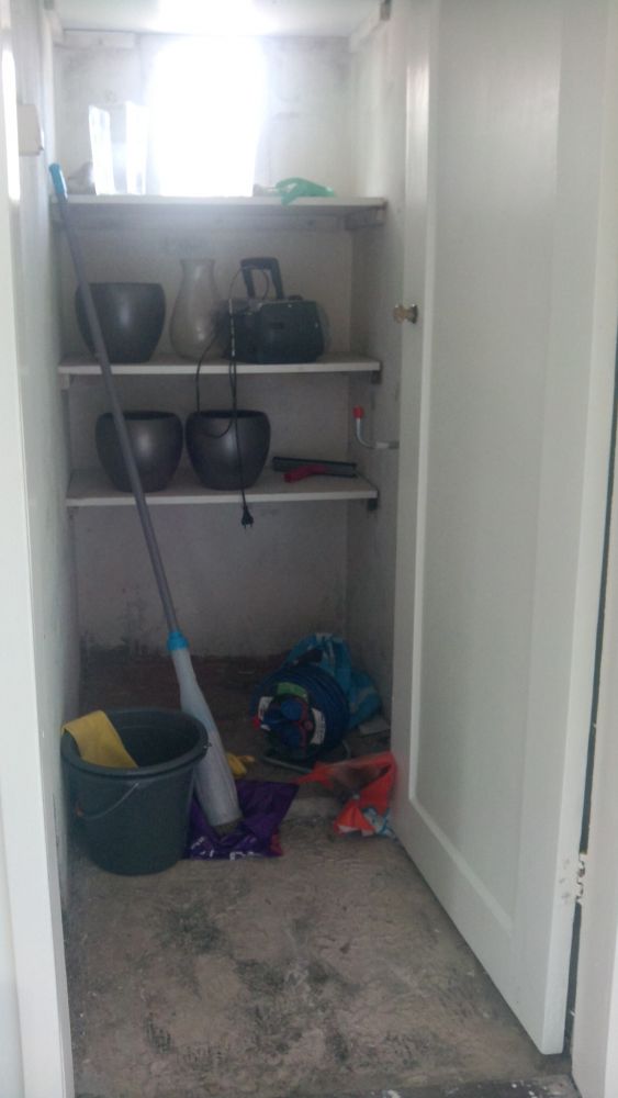

Het betreft een halfsteens oude aanbouw, welke nogal vochtig en koud is. Dit moet een opberghok worden, maar dus zonder al het vocht. Ik had eerst gedacht deze beter te ventileren, maar kreeg het advies om eerst beter te isoleren.
Probleem is gebrek aan ruimte: de deur is bijna net zo breed als het hok zelf, k heb nog zo'n 2cm ruimte. Onder het plafond heb ik ruimte genoeg, de balken zijn zo'n 10cm.
Ik zit nu te denken aan om wediplaten tegen de muur aan te lijmen en hierop te tegelen. En het plafond te isoleren met xps platen en afwerken met gipsplaat.
Er is dus verder geen verwarming aanwezig. Het raampje is enkelglas en niet te openen.
Mijn vraag is dus of dit alles afdoende zal zijn. Het hoeft dus geen warm hok te worden, puur een droge opslagruimte.
Iemand een idee?

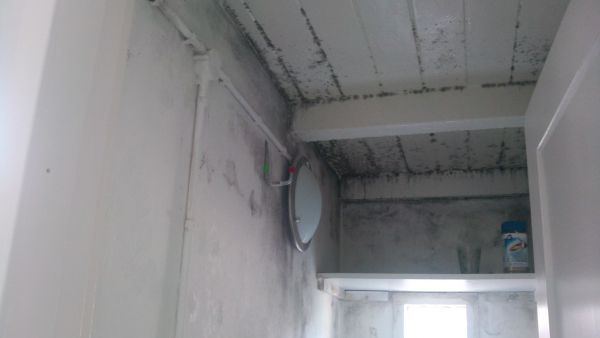

Zie bijgaande foto's. De druppels hangen dus aan het plafond en de muren zijn ook vochtig. Het is wel zo dat het huis is gestuct in december, en dat heel november en december de radiatoren eraf lagen. Het was dus enorm vochtig in huis.
