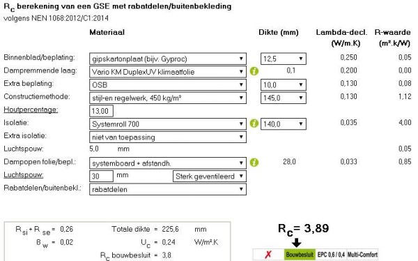

Ik ga een dakopbouw maken en heb daar tekeningen voor laten maken. De vergunning heb ik gekregen van de gemeente.
Het betreft een houtskelet opbouw met houten staanders van 145mm x 45 mm.
Nu ben ik aan het kijken welk isolatiemateriaal ik ga gebruiken. Alleen met staanders van deze maat kan je nooit een isolatiewaarde van 3,5 halen.
De nieuwe eisen schrijven voor dat de rc minimaal 3,5 moet zijn. De tekeningen zijn eind vorig jaar gemaakt en door wat vertragingen na april ingeleverd. Voor die tijd mocht de rc een stuk lager zijn.
Wat is jullie ervaring met gemeentes mbt de controle hiervan en zouden ze hier moeilijk over gaan doen.
