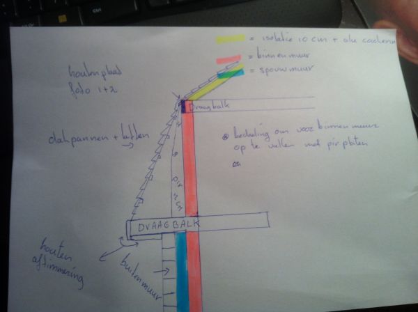

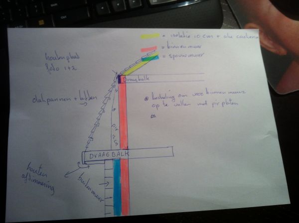

Maak anders is een tekeningetje.
Ik ben zeer slecht in tekenen, al helemaal niet met de computer dus hoop het te kunnen verduidelijken.
* binnenmuur loopt door met balken op de eerste en tweede verdieping.
* onderste balk loopt door de spouwmuur en buitenmuur als draagconstructie voor overlapping / betimmering.
* de spouwmuur komt dus uit in het luchtledige, ook van de zijkanten. Dat wil ik dus aan elkaar brengen met PIR-platen. de eerste 12 cm van de onderste balk wordt dus volledig geïsoleerd. De houtenplaat aan de bovenkant zit tegen de binnenmuur en daarachter zit her en der een draagbalk voor de eerste verdieping / zolder.
Tekening is duidelijk genoeg.
Beng je de isolatie aan de buitenkant aan kan weinig verkeerd doen. Het spreekt voor zich dat alles zoveel mogelijk goed aangesloten moet worden aangebracht.
Idem de isolatie bij de draagbalken deze moet goed om en tegen de muur dicht zijn.
Dank voor de reactie. Ik had al wel veel gelezen dat isolatie van buiten de minste kans op vochtproblemen geeft. Alleen die balken gaven me nog wat vragen.
Ik ga het zo isoleren dat er 2 a 3 lagen PIR-plaat op elkaar liggen. De randen om de balken ga ik zo strak mogelijk isoleren met PIR-plaat, grote gaten opvullen met pur schuim. Dan later de pur schuim afsnijden. Op de pur schuim dan alu-tape plakken. (strak langs de balk, op de pur en deels op de PIR-plaat. De dunne rand tussen de alu tape en de balk kit ik dan nog af.
Als ik het zo doe, zou er dus in principe geen kans moeten zijn dat er vocht bij de balk komt door inwendige condensatie in de pir plaat ?
Groet Niels
Dat afplakken moet je niet doen. Het transport van vocht, van binnen naar buiten, belemmer aan de koude kant van de isolatie.
Nog even voor de zekerheid. Ik wil de balken niet afplakken, alleen de pur.
Dit aangezien het een pir isolatieplaat met alu cachering betreft. Naar mijn idee is het afplakken van de naden pur met alu tape een verlenging van de pirplaten. Alleen dan door een strakke aansluiting tegen de balk. Of zeg je nu juist alleen de kieren afpurren ? Dus ook niet afkitten langs de randen ?
Groet Niels
Vocht gaat van binnen naar buiten. Je gaat nu aan de buitenzijde van het PURschuim het vocht, wat naar buiten wil, remmen blokkeren!
Purren zo diep als de dikte van de isolatie.
Breng je aan de buitenzijde van een kier wat kit aan is het niet ondenkbaar dat er achter op de kit wat condens kan ontstaan.
Breng je de isolatie strak en naadloos aan, lijkt mij dat het goed genoeg is. Achter de isolatie is het winddicht je zal ook geen tocht krijgen.
