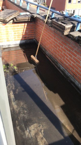

Sinds December een leuk huis gekocht uit 2000, maar niet helemaal perfect:
Op ons terrasje op zolder van 1.2m diep en 5m breed blijft een halve cm water staan over het gehele oppervlakte. Dakbedekking is EPDM.
Hier op lagen zware betontegels van ongeveer 40 kg de stuk.
Alles weggehaald (plantjes begonnen al te groeien tussen de tegels).
Onder het EPDM is een dikke laag (EPS?) isolatie maar is dus denk ik?? in zijn geheeld ingedrukt door het grote gewicht.
Heb al EPS platen gemaakt die afschot hebben.
Kan ik deze onder het EPDM plaaten en een mooi hardhouten/composiet vlonder maken zonder schrik dat het meer gaat verzakken?
Gewicht speelt geen rol, alles is beton in huis.

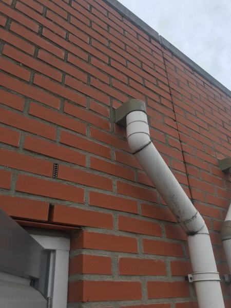

Ik vermoed dat de plakplaat, hemelwaterafvoer dat ding waar de EPDM op is bevestigd, iets omhoog is gekomen.
Is het eigenbouw geweest?

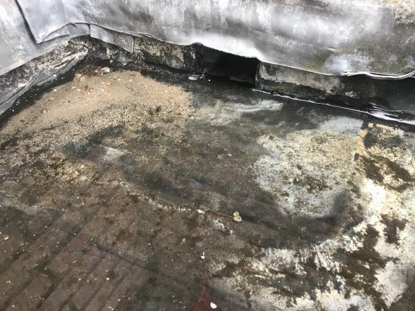

Dit is het dakje.
Precies achter de bezem zit de afvoer, gemetseld in de buitenmuur.
Geen zelfbouw dus :)

Nou goed te zien hoor. :lol:

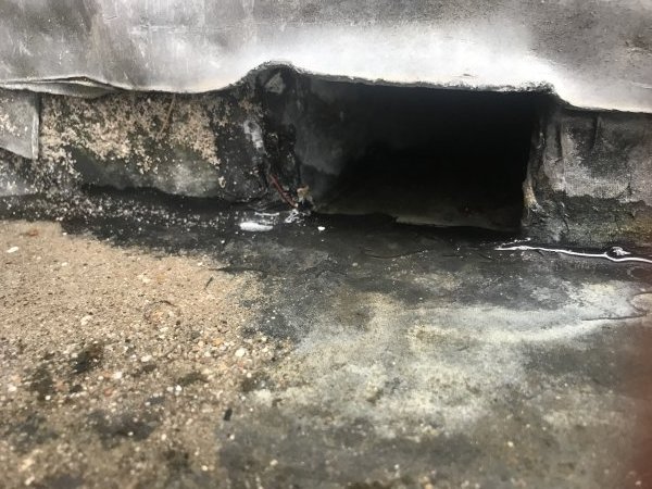

Wil je dan een foto van de afvoer?
Kan ook hoor, dit is even de enige foto die ik nu heb.

Heel vaak liggen de afvoeren iets te hoog. Bij een zijuitloop ontstaat dat snel en blijft er water op je dakstaan. Vandaar.
Leg in het gat van de afvoer iets wat lang en recht is, bijvoorbeeld een liniaal of een waterpas, dan moet het duidelijk worden.
Dat loshalen komt later wel. Tenzij een afdruk van de tegels duidelijk te zien is.

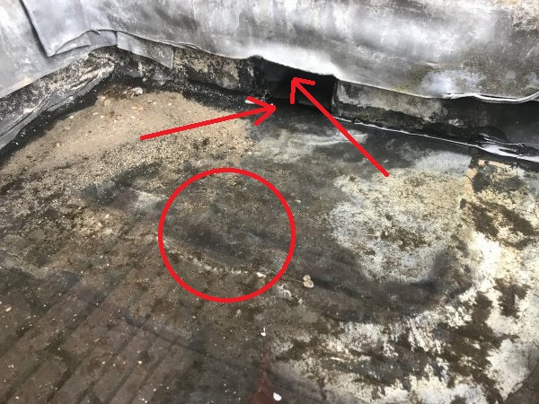

Hoe hoog staat het water in de cirkel?
Pijl boven. Van welk materiaal denk je dat de rechthoekig buis is van de zijuitloop.
Pijl onder. De aansluiting van de EPDM met de zijuitloop is daar een flinke, hoge laag kit aangebracht?
Je ziet dat het daar niet goed zit de bodem van de buis is droog en er staat nog water op het dak.

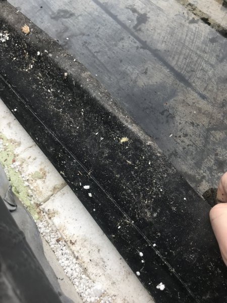

Ik zie wat groene vlekken op de EPS. Lijkt op een PU lijm. Ook zie ik een verandering in de oppervlakte struktuur van de EPS. Vind jij dat een signaal dat de EPS door druk is overbelast.
Ik denk dat ze die laatste centimeters met gezaagd materiaal hebben aangevuld.
