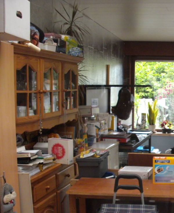

Wij hebben isolatie tegen onze muur om de warmte binnen te houden en vocht buiten te houden. Helaas is dit niet bepaald een mooi zicht. Ik vroeg mij dus af of het mogelijk is dat ik hier over verf of moeten er andere dingen gedaan worden eerst?
Achter de isolatie is reeds een goede, complete muur, maar het hield de warmte niet binnen, dus dit was een goedkope oplossing.
Alvast bedankt. Regio Aalst - België

Als u er verf of latex op smeert is de isolerende/reflecterende werking van de folie zo goed als verdwenen.
Een wand er voor zetten lijkt me een betere oplossing.
